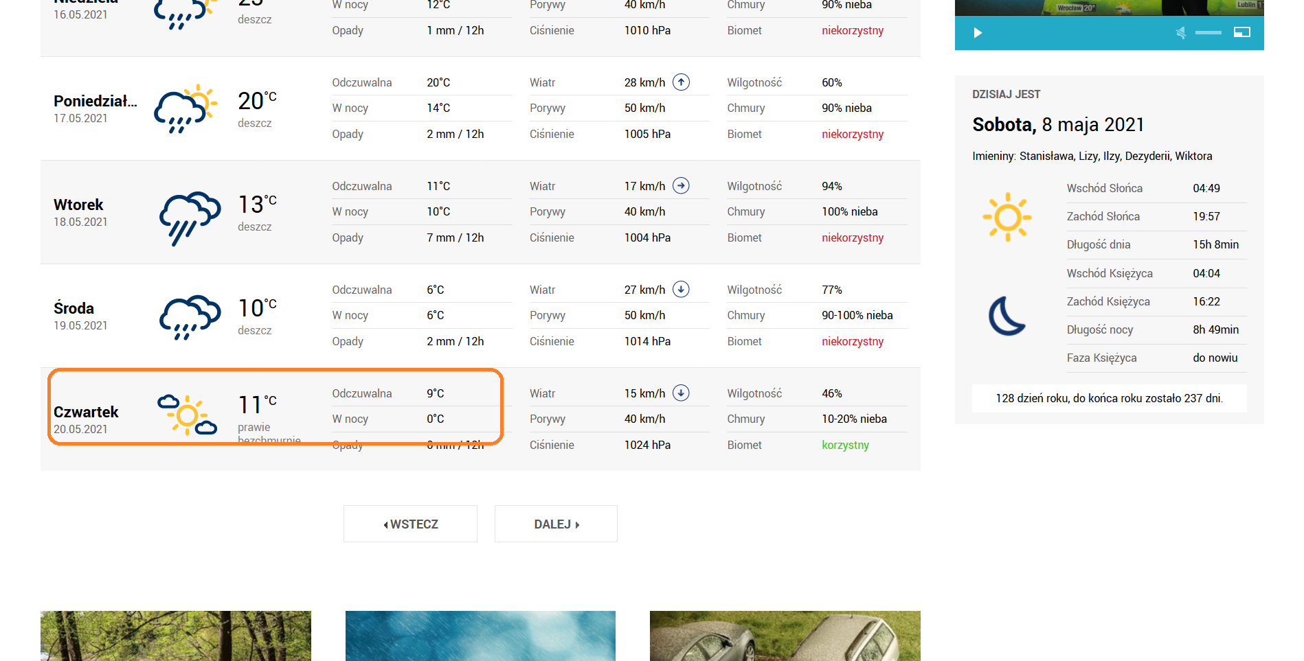

zwykle na pełni następuje załamanie pogody ciepłym frontem po pogodnej ostatniej kwadrze i jeśli podczas tej kwadry zdarzy się północna cyrkulacja .... to gdzieś po 20-ym i jeszcze wiarygodne prognozy tak daleko nie sięgają.
.... chociaż.... https://www.twojapogoda.pl/prognoza-16dni-polska/lubelskie-werbkowice/?page=2

a nie pamiętam
czy rok temu się im sprawdziło to?
https://www.agrofoto.pl/forum/topic/47878-fasola/?do=findComment&comment=2918742
rok temu pełnia była siódmego
a no poczytałem sobie i raczej się nie sprawdzilo
https://www.agrofoto.pl/forum/topic/47878-fasola/?do=findComment&comment=2924806
Edytowane przez dysydent

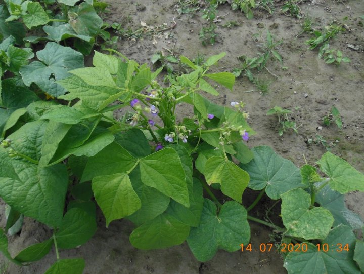

Taką fasolkę zakupiłem na spróbowanie i jak mi posmakuje to rozmnoże.   Fasola czarna 1kg 9082179002 - Allegro.pl
a mam tego może jeszcze z 50 kilo. fasola jak fasola, ot czarna perelka i po namoczeniu i ugotowaniu wywar silny denaturat barwą przypomina :D  ale do sałatek czy zup jedynym walorem wyrożniającym od innych fasoli jest kolorystyka, czarnogranatowe to się robi, przynajmniej to moje. Moja jest silnie biczykowata i raczej na słabe a nawet kwaśnawe stanowiska byle foforu trochę w glebie było
Tomaszów nie był zainteresowany abym nawet gdy posieję pytał Ich o ew rozpromowanie. Trzeba na własną rękę. Koleżanki żony na salatki i takie tam i jeszcze tak po detalu i ze 200kilo zjedli ale to typowo amatorski asortyment i bardziej dla .... chociaż nie wiem
może by jakiego puszkarza zainteresował jedną partię z kilka ton? ma to swój urok i może mieć jakiś tam zbyt ale na wielki bym nie liczył.
to perełka i ma swoiste wymagania co do chemii bo wyjątkowo boi się pendi no i rewelacyjnie szybko wschodzi ale im mniej biczykowate formy tym dłużej ale i tak nawet czerwona nie ma z tym szans tylko jeszcze płycej siać (trzykrotność wielkości nasion to zasada dla wszystkich fasoli.
no i śmietki, oj śmietki, czyli wiadomo
a jak fajnie kwitnie
ACtC-3eJ3C4rJcMxOJxGFebu0z4CE5OUFeyndJEt
o, ta akurat w 100% karłowa
