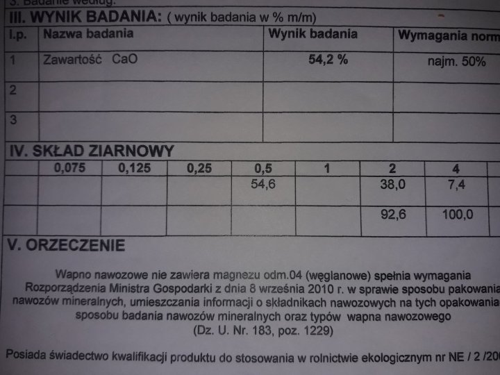

Ja tutaj widzę, tak jak napisałem wyżej, ok. 55 % (54,6) poniżej 0,5mm. 38% mniejsze niż 2mm, a 7 % między 2 a 4 mm. Taki drobny kamyczek, który niewiele zdziała w glebie.

Dnia 10.12.2020 o 08:11, GRZES1545 napisał:
Z frakcją to chyba nie do końca napisałeś 🤔
Pokaż cały atest jakiego wapna dotyczy.
To jest wapno Morawica .
