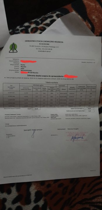

Ogolnie trzeba przyjąć ze zwrot jest za calosc 😁 stosujac nawet droge wapna nie przekracza sie 300zl do tony czystego skladnika. chyba ze ktos kupi jakies cudo granulowane kosztujace 300zl/t przy 50% cao wtedy będzie zwrot polowy ceny zakupu.
1 godzinę temu, ZELKOW napisał:
zależy ile Ci laboratorium zaleci wysiać wapna po pobraniu prób, wtedy oni wypisują Ci ile na dany hektar powinieneś rozsiać wapna, jaCi zalecą 0.5t czystego składnika to max dostaniesz 150zł do hektara na wapno a jak zalecą 4t to do 1200zł na hektar
Patrząc na te wyniki mało optymistyczne załapie się na 300 zł dopłaty ? Jakby co to nie są na szczęście moje tylko wuja 😁
Nic nie rozumiesz. Zalapiesz się. Zwrócą ci DO 300zl za czysty składnik. Możesz mieć i 100t do wysłania nie ma to roznicy. Czytaj ten temat 20 stron wcześniej i zapalpiesz o co chodzi, a jak mało 20 to 50. Objasniane było już to 100razy.
Tu w zaleceniach jest 35,83 t CaO. Napiszę na przykładzie Radkowita premium. 35,83 t CaO x 2,2 tony radkowita 45% to daje =78,826 radkowita. Tyle muszę wysiać aby wyszło 35,83 t CaO. Hektarów w badaniu jest 11,55 a więc otrzymamy do 300 zł. 11,55 x 300 = 3465 zł tyle otrzymamy maksymalnie z dotacji. Tona brutto Radkowita premium wyjdzie 65 zł. 65 x 78,826 = 5123,69 brutto. 5123,69 - 3465 =1658,69 taką sumę będę musiał sam zapłacić za wapno. 3465 : 65 = 53,30 tyle ton radkowita pokryje pomoc do wapna. Dobrze teraz rozumie czy jeszcze coś pokręciłem?
ZELKOW napisał:
pokręciłeś, masz zalecenie 35,83t CaO czyli 35,83 x 300 = 10749 maxymalnie ale że Ciebie wyjdzie 5123,69 radkowit to tyle Ci zwrócą
Dzięki panowie za informacje. Rozjaśniliście mi wszystko odnośnie dopłat do wapnowania 👍 Teraz tylko się modlić aby moje wyniki badań wyszły podobnie do wyników wuja 😁
