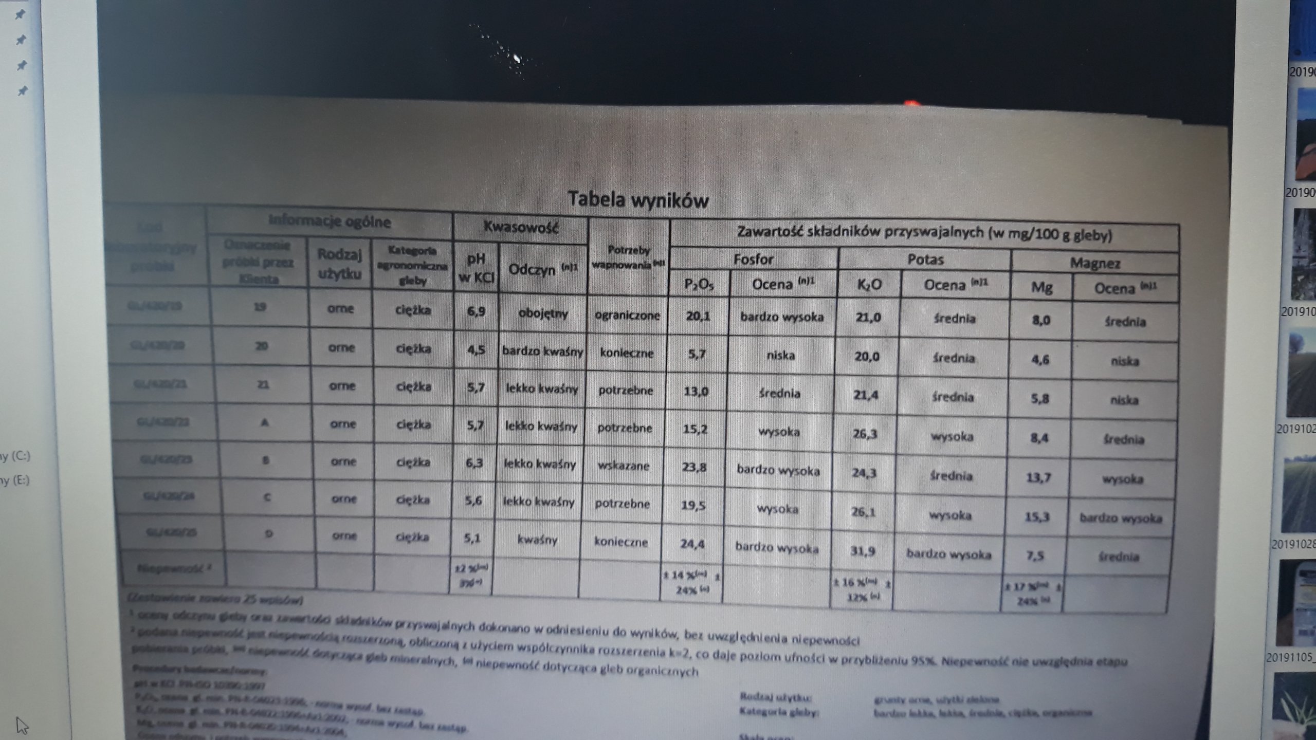

Na działkach A i B mam aktualnie rzepak, na C i D psznicę, gdzie w tym roku ma być rzepak.
Jakie sypkie wapno polecacie i w jakich dawkach?
Na abc chcę dać po 3t na ha CaO, na D 6t
Jaką strategię przyjąć jeżeli chodzi o wapnowanie, wysiew nawozów i siew rzepaku?
po co Ci tyle wapna ? u mnie przed siewem rzepaku robiłem tak wapno,polifoska,bezorkowiec,rzepak a po wschodach możesz mocznika sypnąć i będzie ok, ja sypałem 5t radkowitu na ha i jest okej nic nie chciało rosnąć a teraz piękny rzepak
Ja sypalem radkowit premium po orce przed siewem pszenzyta ozimego. Zostawilem specjalne kwadracik nieposypany i różnica ogromna, bede na polu mogę zrobic fotke takze u mnie efekt w tym samym sezonie
Ja stosuję nordkalk artigran co roku, ale tyljo na poterzby bieżące bo nie znałem jeszcze ph. Wapno dawałem pod orke, a npk na orke pod rzepak.
Po co takie dawki, a no po to aby ph było z czasem odpowiednie
W zeszłym roku robiłem badania gleby i ph u mnie bardzo słabe wyszło.(20 lat go nie było) Po żniwach poszło wapno magnezowe w ok. 4-4.5 t/ha.  Teraz chce co roku wapnować po kilka hektarów. Jakie wapno byście polecili do zamówienia na ten rok?
