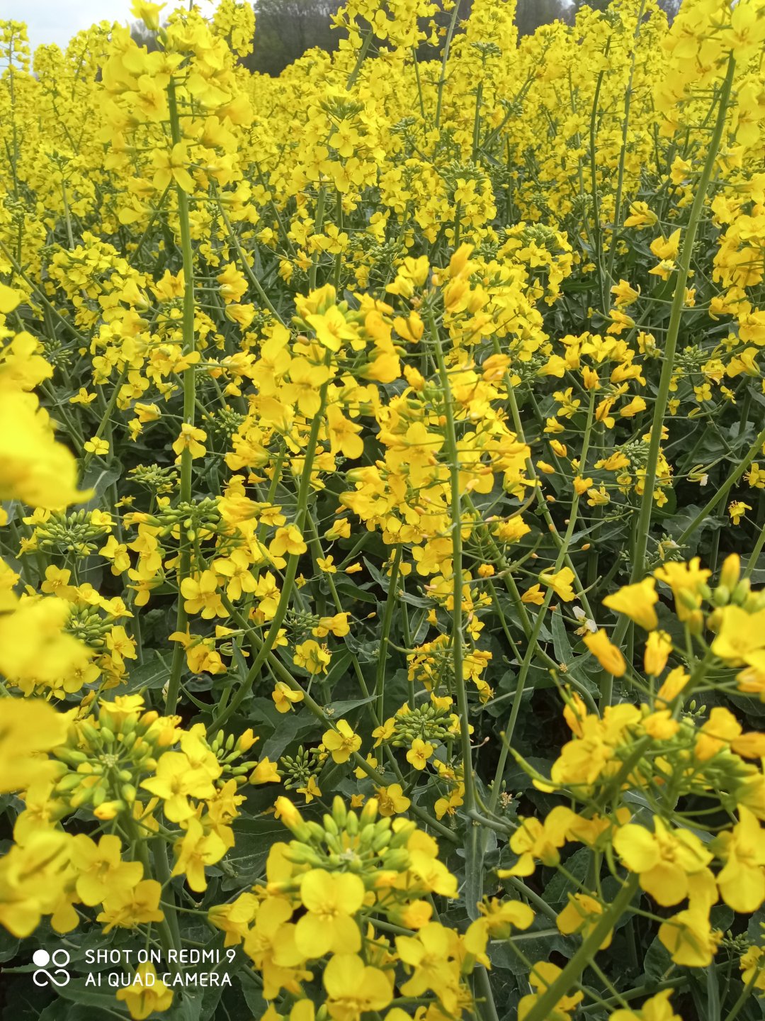

U mnie rzepak już mocno żółty na płatek mam azo + protio czekać tydzień na miniecie chłodów czy pryskac dziś jeszcze ? Od od poniedziałku po 10st...
Ja czekam aż będzie w pełni kwitnienia .  Berny kwitnie,  Umberto żółty pąk. Skracanie I t1 robione było 26-30 marca więc nie mam zamiaru się spinać i zrobię jak będzie pogoda .
Edytowane przez GRZES1545
niecale dwa tyg temu poszla stara dawka toprexu, za tydzień może 10 dni pojdzie pictor a to ma tylko podtrzymac efekt grzybojczy
respecto088 napisał:
U mnie nie myśli jeszcze kwitnąć, poza tym czekam do zabiegu na płatek jak plus minus połowa kwiatu leży na ziemi. Gorsza sprawa że są kilka dni nadają przymrozki 🙊
znaczy dużo za późno, zawsze lepiej zapobiegać niż leczyć
Spóźnione zabiegi to niższa skuteczność będzie, ale niska temp też może obniżyć skuteczność. Być może będzie ten rok ze mało kto wstrzeli się z zabiegiem bo tu jest okienko pare dni na zabieg.
Ja zrobił . To jak pryskałem to tyle pryszczarka latało i innego robactwa że masakra . Za tydzień to by nie było po co wjeżdżać w rzepak . Więcej szkód c-360 bym zrobił . Pictor Revy i Inazuma , kwasek cytrynowy by zakwasić wodę .
Edytowane przez SawekBraczyk
Dziś opryskany rzepak  165g/ha azoksy na razie jest zabezpieczony po tym ochłodzeniu nie prędzej jak na weekend majowy dostanie jeszcze protio 150g i boskalid 160g na ha. Myślę że dobrze zrobiłem jutro jeszcze ciepło a od poniedziałku załamanie pogody i deszcz
raczej okienka brak, na najbliższe 7-10 dni bardzo deszczowo i zimno, tylko fakt że pogoda też przytrzyma ten rzepak.
Ja też zrobiłem płatka. I tak bym musiał jechać bo robactwa mnóstwo. Nawet chowacz, którego mało było do tej pory.
U nas wszystko w tym roku przyspieszone o 2 tygodnie. A jak przyjdzie mróz to i tak będzie d*pa.
Banery wyborcze też czasem się przydają. 😉
u mnie rzepak kiepski więc olałem słodyszka, a nalot był duży i uszkodzeń wiele, teraz tylko trzeba przymrozków. Zimne mokre dni na kwitnienie też nie dobre, w 2019 tak było i przeciągneło kwitnienie na 5 tygodni, łuszczyn było od groma ale ziarna w nich mało co, przeważnie 4-8 ziaranek i finalnie plon słaby.
