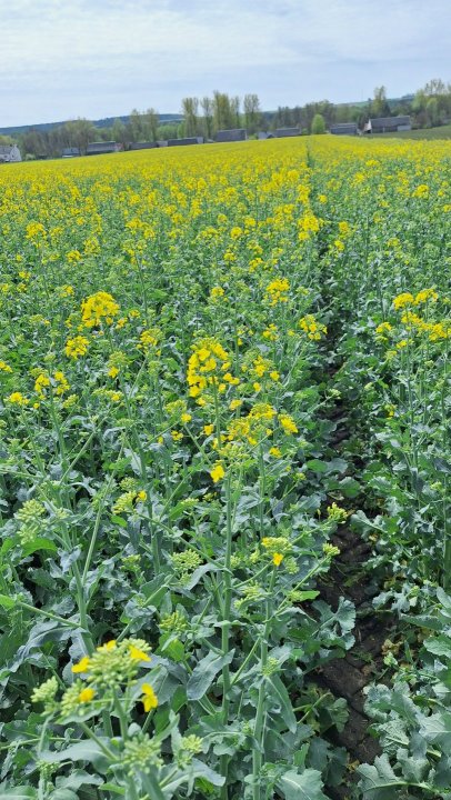

U mnie na płatka będzie robione nie wcześniej niż za 10 dni ( ok 25 kwietnia) jak już to fala chłodniejsza przejdzie ,  bo trochę mija się z celem jak bedzie temperatura 8st w dzień , i ok zera w nocy dawanie np protiokonazolu który działa powyżej 12 stopni, a rzepak wczoraj był taki
