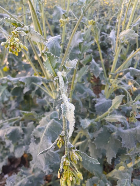

-3 stopnie o piątej nad ranem wieczorem pojechałem z kierem na płatek 🤣🤣

GRZES1545    9024
Napisano (edytowany)
A to bardzo ciekawe, bedzie fito?🤔 czy zgłaszasz odrazh uszkodzenjanpo przymrozku 😄 -2⁰ u mnie było, także powtórka z tamtego sezonu mamy.

Lordkoks    1
Rzepak nieubezpieczony także ten 😬 Oby nie było fitotoksycznosci   czas pokaże , najgorsze w tym jest że ma być kilka dni pod rząd województwo Świętokrzyskie

STIG13    914
U nas minimalny. Dach i trawa posiwiała, na termometrze na oknie 0
