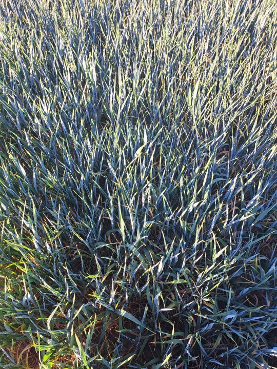

Jechać jutro z t2/t3? Kłos w pochwie. Z tydzień mu brakuje żeby wyszedł. Myślę jechać bo łan trzyma wilgoć a chwilę deszczu ma nie być... mogę dać mikro? Środek ascra x pro. Pszenica łan jak na zdjęciu.
A dlaczego u niektórych właśnie są takie liście pozaginane w dół? U mnie to stoi wszystko w pionie.
