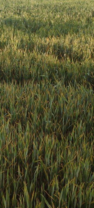

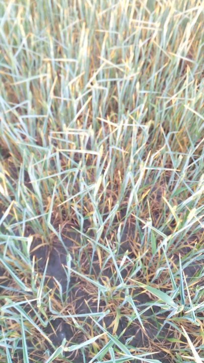

u mnie to samo z tą rdzą , na t2 200 g tebu i 125 g azo i wystrzeliła rdza placami ( wczesniej był jeden plac na polu) gleba gliniasta i to rzeczywiscie chyba z braku wody bo w tych placach z rdzą liść flagowy zwinięty w rurkę .
Udostępnij ten post
Link to postu
Udostępnij na innych stronach
odrion    196
Rozumiem że jesteś pewny że to jest rdza? Pytam bo tebu z azoksy przed czym jak przed czym, ale przed rdza powinno zabezpieczyć. Kiedy było dawane t2?

Kamilmok    4
porównywałem ze zdjeciami z neta , jak telepałem zakazonym łanem to sypie sie pomarańczowo zółty pył . a moze tebu jakies lewe ? brałem Bukat 500 SC z innvigo . t2 robione w sobote 27.05 . nasz bład ze zrobimismy to w południe przy niskiej wilgotnosci powietrza ale gorąco nie było jakies 18 stopni

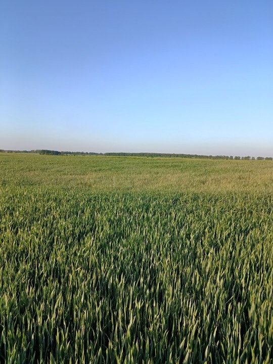

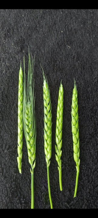

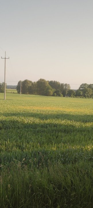

Badwolf    326
@suffeks Wczesna ta odmiana. U mnie w okolicy tak wygląda tylko jedna bardzo wczesna wąsatka. Bardzo ładnie wyglada

odrion    196
Azoksy zostało dane jak już rdza była mocno rozwinieta, dlatego nie zabezpieczyło liścia. Jakby t2 było tydzień wcześniej to na pewno nie rozwinęłaby się tak. Jak poszło 200g tebu to on wyczyści ta rdze. Trzeba trochę czasu ale akurat tego patogena da się wyniszczyć.

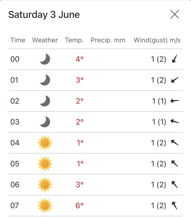

tobago    351
Jakby suszy było mało..
Startować przed takim porankiem z grzybówką?

JanKrzysztof    1972
W żadnym wypadku. Przy gruncie będziesz miał kilkustopniowy przymrozek. U mnie pokazują +5, a zastanawiam się czy kukurydza nie oberwie...

michal1993    461
Wg mnie to nie jest dobry pomysł. Triazole potrzebują 12 stopni chociaż i moim zdaniem czym dłużej po zabiegu będą takie warunki to lepiej

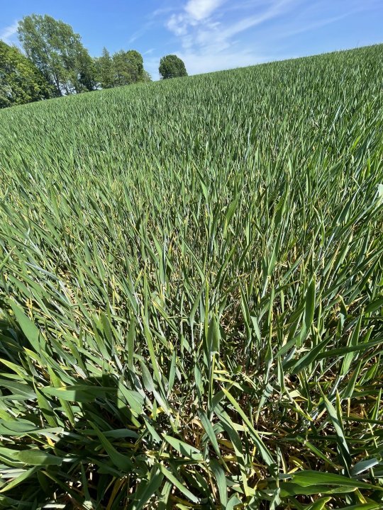

Damian_B    21
Fenopropidyna zwalczy mączniaka który jest na dolnych liściach ? Na jednej odmianie trochę pokazał mi się. Trochę gęsta jest i oprysk może nie dojść do tych liści.
