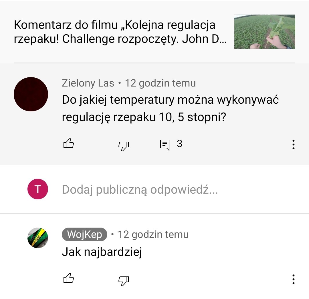

A nie odchwaszczony jeszcze rzepak siany 07.09 4-6 liści mogę jechać nawigator 0,2+ metazanex 1,5l w tych temperaturach ( w nocy 0), czy czekać na ocieplenie.

Dla navigatora średnia dobowa temperatura min 8 stopni i minimalna temp przez 6 dni po zabiegu nie mniej niż 5 stopni bodajże.

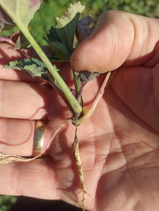

Wiecie może który że szkodników w ten sposób uszkadza roślinę?
Pierwszy sezon to mam. Nigdy nie było problemu ze ślimakami jeśli to jest wasz typ. Tak z ciekawości bo mało jest takich roślin. Kazda u której korzeń trzyma się na takiej nitce jest cała fioletowa 😏
