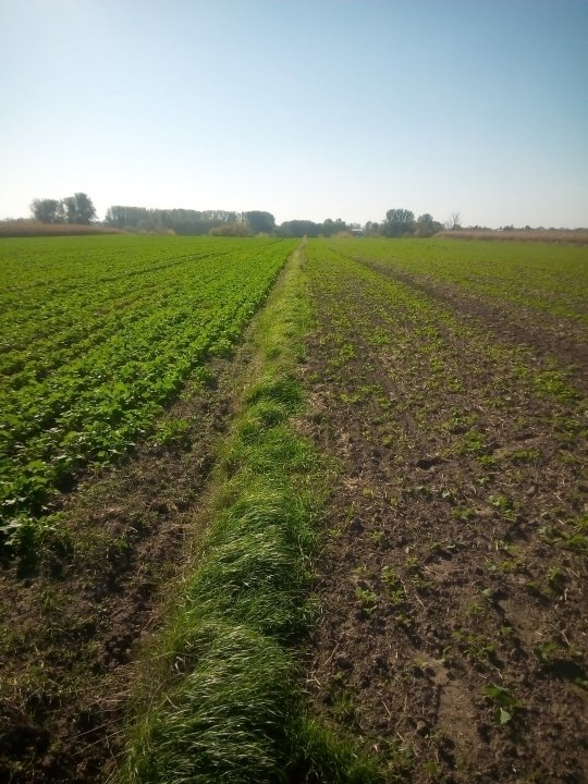

U mnie też słabo , bardzo późno siany , ale może coś z niego będzie . Troche ma przebarwień , ale nawet przy słupie gdzie omijak , zielony i na wielkość identyczny. Więc raczej trzymać go nie trzyma , tylko temperatury brak i trochę z mokro było jak siałem . Mogłem dzień poczekać .

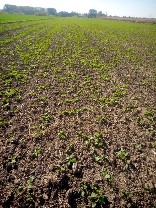

U mnie już dziś przymrozek był więc... Rzepak mały ale powoli goni kolegi za miedzy.
Już będzie wyhamowywać, napewno nie dogoni sąsiada.
