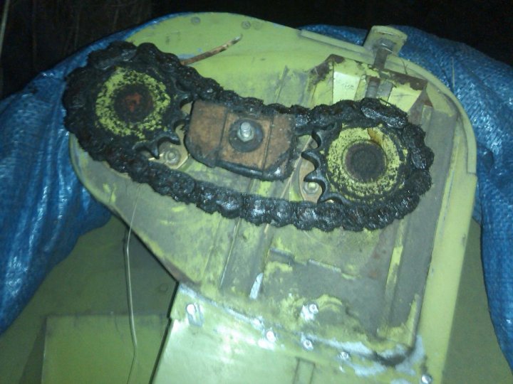

Mam takie pytanie, czy na tym zdjęciu co załączyłem powinien być jakiś napinacz tego łańcuch bo u mnie jak widać na zdjęciu jest strasznie luźny.Znajduje się tam taki kawałek drewniany po którym on chodzi ale on jest bez regulacji.Jeśli tam powienien być napinacz to niech ktoś prześle zdjęcie jak on powinien wyglądać.Czy może skrócić ten łańcuch ale wtedy niewiem czy nie będzie za krótki.Prosze o jakieś porady.
ja w swoim byłym juz merkatorze (a wec zdjecia nie zrobie) do tej śruby gdzie ty masz przykręcone drewko miałem przykręcony taki posuwisty napinacz. Ot grubszy płaskownik zgięty w kształcie litery L.
To dłuższe ramie miało w srodku posuwisty otwór-fasolke do regulacji (który sie przykrecało do tej śruby gdzie ty masz przykrecone drewienko) a w krótszym ramieniu był tylko otworek i do niego przykręcone drewienko.
Wówczas regulacja była bardzo dokładna i bezstopniowa.
Poluzuj tą śrubę i odwróć drewienko w pozycję pionową, jeśli dalej będzie luźny to zrób napinacz, zaraz wstawię fotkę ;) Może być z dębowego klocka, bo wtedy nie będzie tak wydzierać łańcucha jak metal. Ja mam taki fajny materiał "samosmarujący" nasączona sklejka jakimś olejem czy czymś, coś ala panewki na wytrząsacze i jest supr sprawa, w obu podajnikach zrobiliśmy i się ślizga :D
Skrócic go zapewne juz nie dasz rady ale daj ten klocek pionowo i będzie ok, ten łancuch nie muśi być bardzo naprężony
