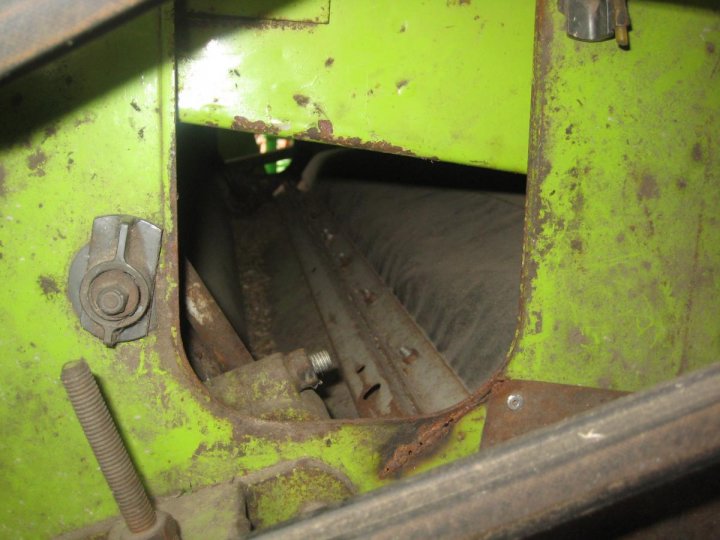

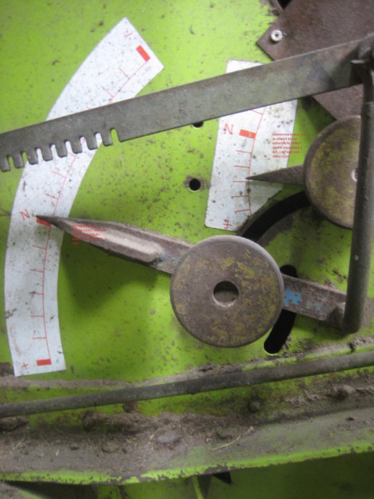

Cześć koledzy mam pytanie do was mam claas protector chyba dużo sie nie rożni od mectaror . wiec słabo mi czyści zboże kiedy odkręciła mi sie śruba od kierownicy wiatru i spadło na dół i nie wiem jak to teraz ustawić , tak jak mam teraz to widać ze wyrzuca trochę ziana. foto... 0134.
druga sprawa to znalazłem taka przesłonę która na pierwszy rzut oka wyglądała jakby zastawiała wiatr i wrzuciłem ja w to miejsce foto 0132, 0129 ale tez to nie dało rady

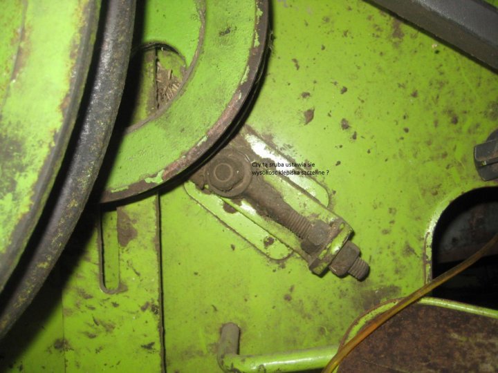

Trzecia to pare osób i mówiła ze jak leca kawałki słomy do zbiornika to moze klepisko jest nie ustawione dobrze . czy ta sruba ustawia sie szczeline, foto 0130
Pomóżcie proszę
