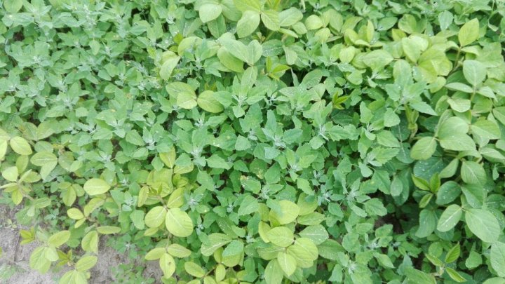

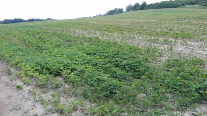

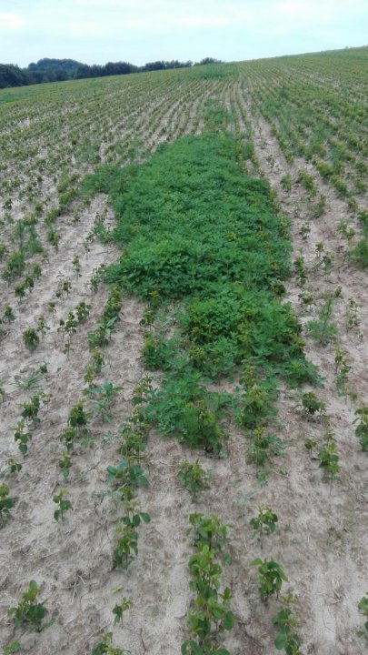

  15. Panowie co może być przyczyną żółknięcia soji? jeszcze niedawno była ładna zielona a teraz zaczyna robić się żółta..
