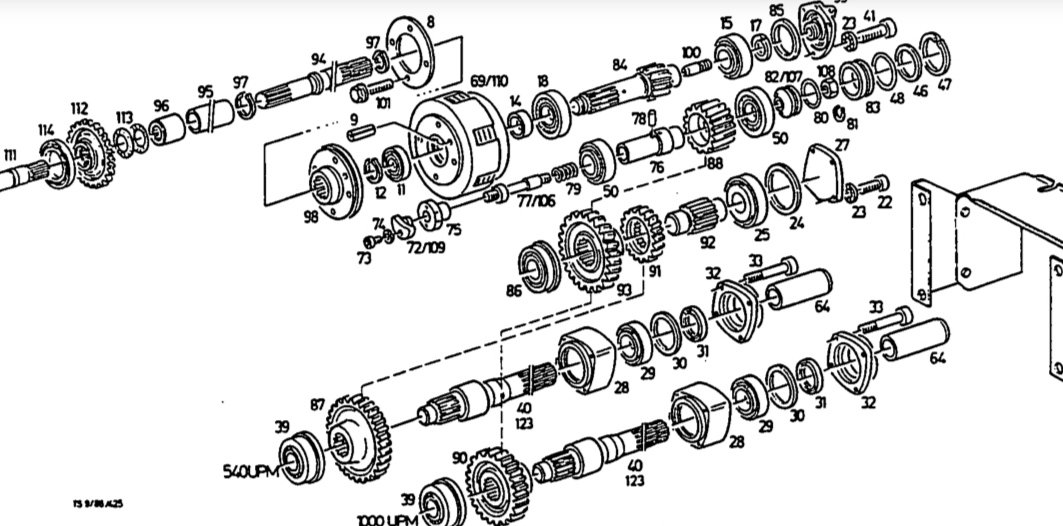

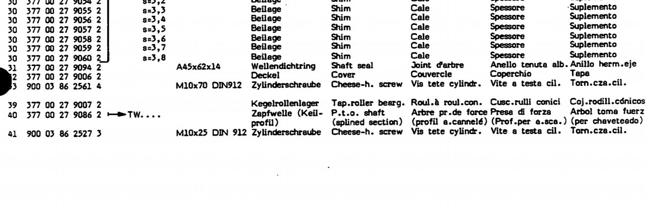

  20. Żeby była jasność. Rysunki są od ciągnika Steyr serii 80 Jest kilka wariantów skrzyń. Deutz i Steyr korzystał z sporej części bliźniaczych skrzyń, czasami są wspólne katalogi. Ale nawet bliźniaczej potrafią się różnić np. przełożeniem biegu itp Dlatego pytałem o oznaczenie skrzyni. Wygląda na łożysko walcowe. Widzę tu tylko wersję z tarczkami.
  21. To taka skrzynia? TW90.20? TW902?
  22. Nie używałem bardzo dużo i korzystałem z tego co było pod ręką, to pewnie inni mają więcej doświadczeń. W długo nie koszonym dużym zielsku trójramienna tarcza trochę siekała, ale lubiło się w nią zaplątać. Lepiej cięło mi się taką jak na obrazku tarczą, ale z wypustkami wystającymi ok 1 cm. Tylko ona jest do układania w pokos. Nic się nie plątało, tylko grubą komosę, łopian, czy bzy i patyki trzeba chwilkę piłować, nie tnie z marszu.
