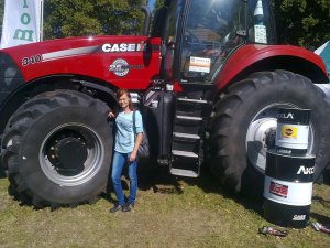

    Case MAGNUM 340
    Piękny amerykaniec Z Wystawy w Barzkowicach 2012r.
