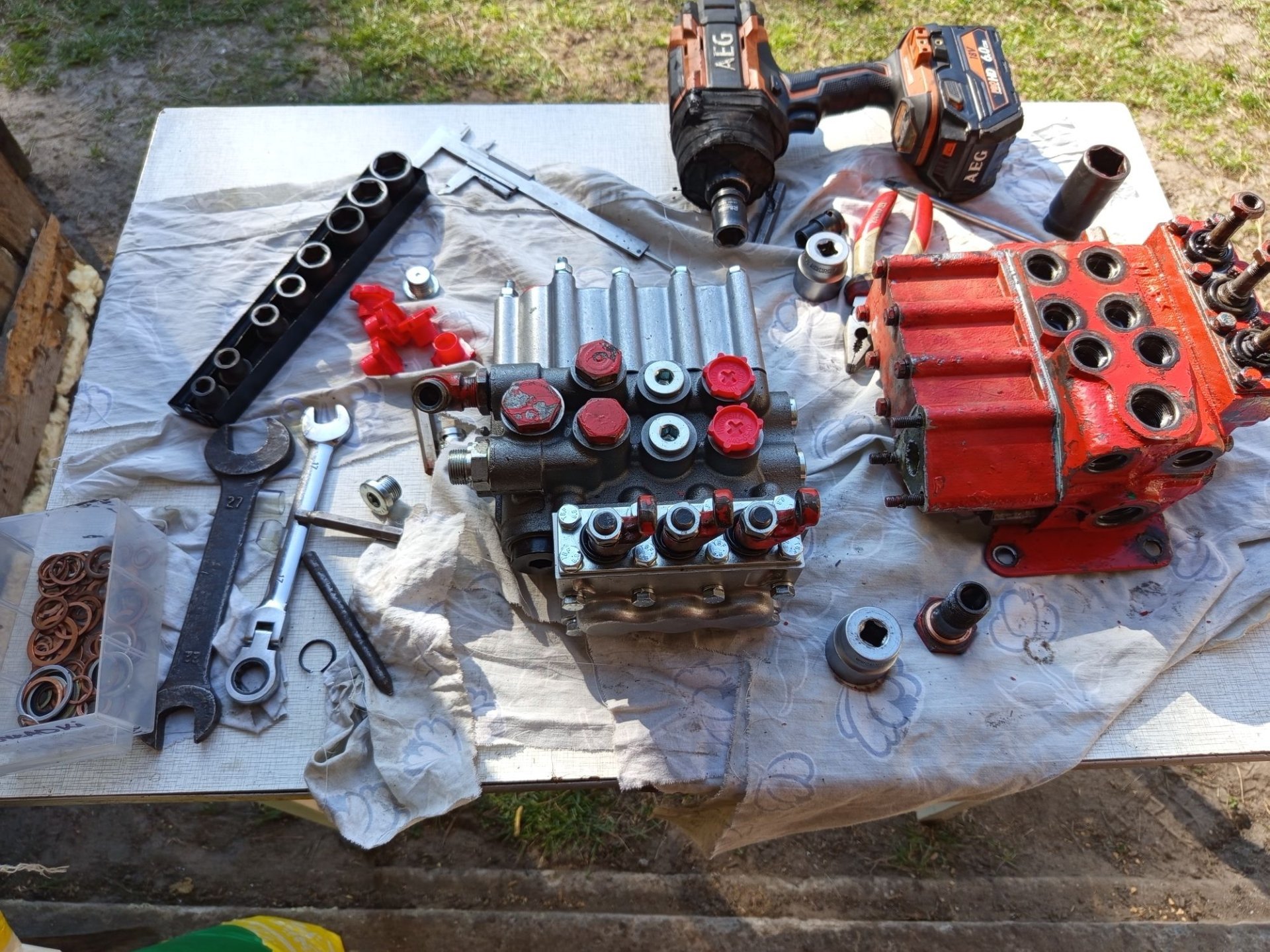

Udało mi się wyjąć zawór rozdzielacza. Na gniazdo jest jakiś specjalny sposób aby wyjąć?  Bo z zdjęć brakuje mi gniazda, pewnie siedzi na samej górze.

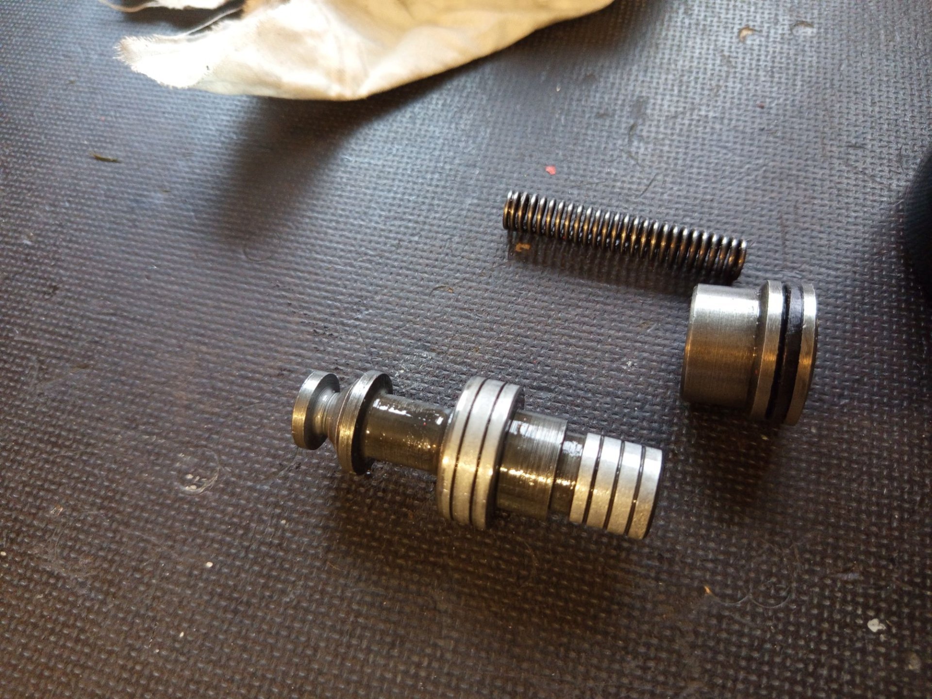

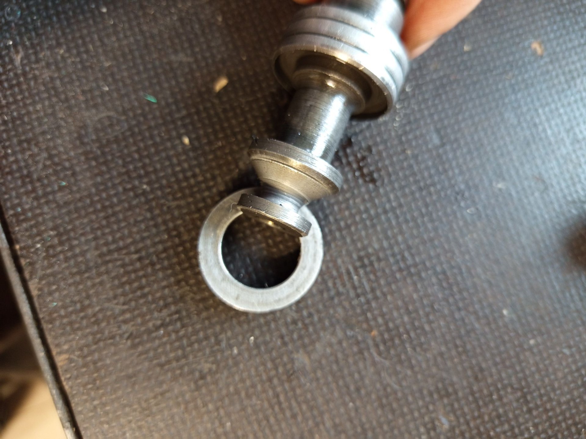

Żeby dostać się do gniazda musiałem zdjąć górna pokrywę rozdzielacza. Wyjąłem gniazdo i było zamocowane szlifowana powierzchnia w stronę stożka trzpienia. Czy tak ma być? Nie powinien być stożek gniazda w stożek trzpienia?
Założyłem jak mówiłeś. Odpaliłem, ciśnienie na wolnych 140 na wysokich prawie 200bar, zacząłem obniżać żeby maks było z 180bar, nagle nastała cisza, zero ciśnienia na zegarze.
Okazało że się zawór przelewowy się zawiesił, wyjąłem, wymyłem, pompa podaje jak zakręciłem silnikiem. Po odpaleniu ciśnienie 80-100 bar na wolnych i ospale rośnie do 180 bar przy ok. 2200 obr.przy maksymalnie wkręconym zaworze bezpieczeństwa. Czyli wychodzi że nowy zawór przepuszcza?  Olej i filtr zmieniane około 80mth temu. Czyste.

Okazało się że wymiany zaworów przelewowych nic nie dawały. Rozdzielacz miał wytarta tuleję w której pracuje zawór i on ukosował się co dawało brak szczelności na gnieździe. Zresztą nic dziwnego jak pewnie był od nowości jak i pompa. Wjechał najtańszy rozdzielacz z allegro, podnosi agregat aż miło. Dziwne bo korki i od spodu jest sygnowany hydrosiła. Ale pewnie podróbka.

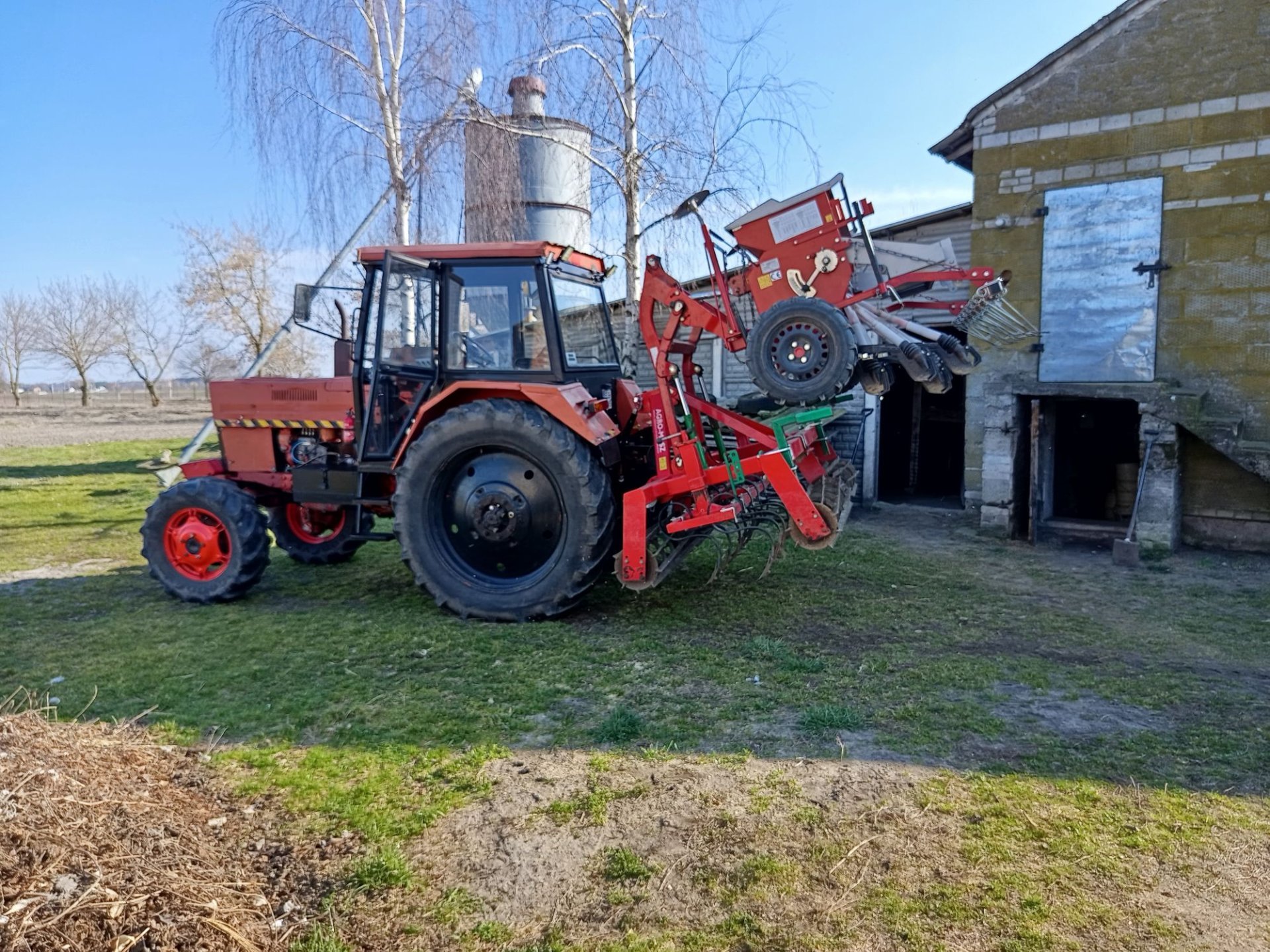

MTZ to 1000 kg można normalnie pracować z 1200 kg jest już trochę dużo.
Niedawno zakończyłem zasiewy nowym agregatem z siewnikiem. Całość 1120kg plus zasyp skrzyni 200kg. Mam 370kg ciężaru na przodzie. Jak ktoś ma trochę oleju w głowie to taka masa jest do opanowania, chociaż po pierwszym wyjeździe urwał się wieszak pionowy ten na korbkę... Niziny, bez górek, to na spokojnie. Z rozsiewaczem tymbardziej bo ciężar jest niżej i bliżej ciągnika. Myślę o takim żeby wchodziły 2 big bagi. A czy mtz sobie da radę wyjdzie w praniu.
