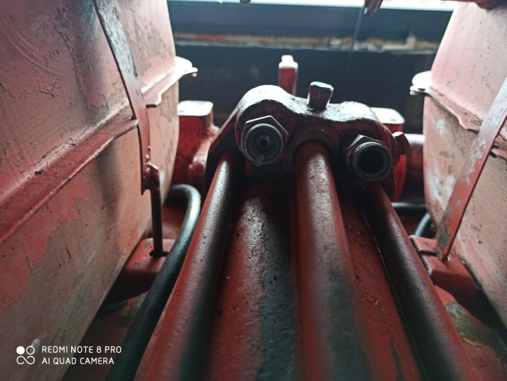

Składam hydraulikę na nowo. Został sam rozdzielacz na zbiorniku i siłownik od podnośnika. Mam parę pytań odnośnie podłączenia:
- siłownik będzie podpięty bezpośrednio. Na dolnym wyjściu zakładam zawór zwrotny z regulacją przepływu. Czy dławik na siłowniku jak widać po stronie lewej mam zostawić? Z dolnego wyjścia rozdzielacza podpinam się pod prawe wyjście czy lewe na siłowniku?
Przed rozbiórka z sekcji pomarańczowej wychodzily mi dwa oddzielne węże. A prawa zielona była zrobiona pętelka łącząca górne wyjście z dolnym.
Czy te prawe sekcje można zaślepić korkami? Dwa wyjścia mi w zupełności wystarczą.
Najlepiej to go też wywal i wstaw nawet ten niby bułgarski jedna sekcja zwykła, jedna pływająca jedna z zatrzaskiem, i będzie git u mnie tak było zrobione i po 15 mtg go wywaliłem bo dostawała przecieki na oringach a wszystko porobione było jak należy ta rureczka przerobiona z powrotu i wgl może po prostu miał dość i tak się trafiło ale założyłem tamten i się nic nie pocilo iwgl był święty spokój
a najlepiej to dwie z pozycją pływającą i jedna z zatrzaskiem w razie gdyby kiedyś przyszło podpiąć maszynę z silnikiem hydraulicznym. Chyba że się nie planuje nic takiego, a jak raz na ruski rok to i w zwykłej można dźwignię wiązać 😁

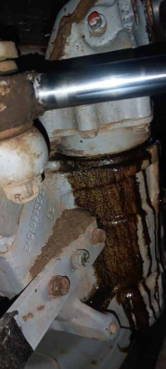

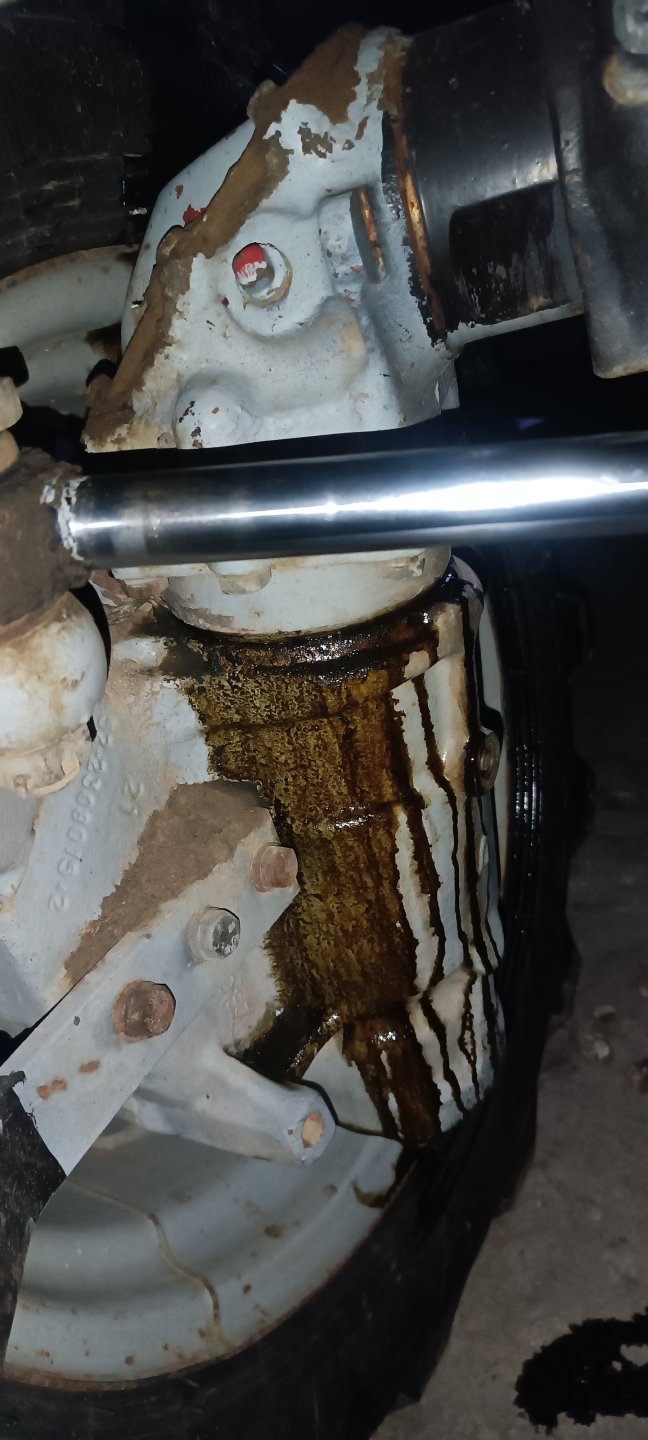

Witam
Panowie podpowiedzcie przez co się to stało, po odśnieżaniu z mrozu wjechałem do garażu, po kilku dniach  patrzę a tu olejem zalana przednia zwrotnica
Puścił jakiś uszczelniacz??
Co z tym robić??
I teraz będzie ciekło cały czas czy tak tylko jednorazowo??
45 minut temu, Grzechooo napisał:
Zrobiło się ciśnienie i wysadziło, ponoć pomaga wywiercenie dziury w tulei od strony dużego koła zębatego.
