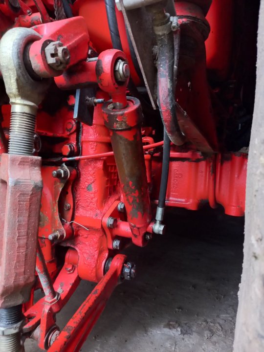

po raz kolejny powtórzę, siłowniki mają być o skoku 160mm. Tu nawet nie masz opisane dokładnie co jest w zestawie. Oczywiście pewnie znajdą się tacy co napiszą że siłowniki o skoku 200mm też są dobre ale na nich podnośnik nie opadnie do końca.

Dlaczego nie opadnie do końca? U mnie jest ten od wspomagania kierownicy i schodzi do końca

Masz dwa dołożone??? Kupiliśmy agregat aktywny +siewnik to robi się problem tylko trochę podniesie i koniec. Ciśnienie na wyjściach mierzyliśmy to 160 pokazało.

Kupiłem w zeszłym roku podobny zestaw i siłownik główny nie chował się do końca oraz tuz do najniższej pozycji nie schodził. Te z zestawu trzeba albo skracać albo szukać o skoku 160mm.

tak dwa, mam to już od 2017r
jedynie co to ukosnice musiałem zmienić z korbki na śrubę rzymską.

od początku tak mam w swoim - ta na korbkę to jakaś porażka w MTZ, niby masywne, a klamot jakich mało, a śruba rzymska jest mała i bezproblemowa

Może kwestia wykonania, czy montażu ramion i dźwigni od siłownika głównego. Może o ząb inaczej zmontowane i u jednego wystarcza u innego nie. Ewentualnie różnica w samych ramionach, siłownikach wspomagania, czy wspornikach itp

widać na zdjęciu że górne ramiona mogły by jeszcze iść na dół. Ja robiłem po swojemu ale znajomy kupował ramię górne oryginalne i jak wszystko pomierzył to idealnie pasował siłownik o skoku 160mm. Kilka osób na forum też to potwierdziło.

jak ktoś potrzebuje, aby końce ramion leżały na ziemi, to może i tak, u  mnie są około 5cm nad ziemią haki CBM, niczego leżącego na glebie nie podczepiam

żeby końce ramion leżały na ziemi to wystarczy wieszaki rozkręcić, a tu chodzi o to że przy max opuszczeniu caly ciężar spoczywa na dodatkowych siłownikach

Wiem że nikomu nie potrzeba żeby ramiona szły po ziemi ale jak nie opadają do końca i rozkręcisz wieszaki to tym samym niżej podniesiesz bo zmniejsza się zakres pracy podnośnika. W dolnym położeniu jak się ktoś zagapi i weźmie na dociążanie to może wyrwać plecy od skrzyni bo ramiona oprą się na pomocniczych a główny siłownik jeszcze będzie miał możliwość wysuwu. Tak jak pisałem, zaraz znajdzie się taki co stwierdzi, że jest ok bo on tak ma i po co ktoś ma mieć tak jak trzeba. Tak jest za każdym razem przy tym temacie, za każdym, już nie mam siły setny raz tłumaczyć tego samego, róbta co chceta. To mój ostatni post na forum.

dam sobie paznokcia uciąć że jak zakładałem ramiona to znaczyłem frezy żeby je założyć tak samo, jedyne co to z jednej strony nie chcialo zejść to ciąłem. A z ciekawości zrzucę siłownik żeby zobaczyć czy bez siłowników niżej pójdą ramiona.🤔 bo te 35mm w tym miejscu to sporo różnicy na dole, tak czy siak mam taki próg w garażu to nie raz o niego zawaliłem przez nieuwagę raminonami.
