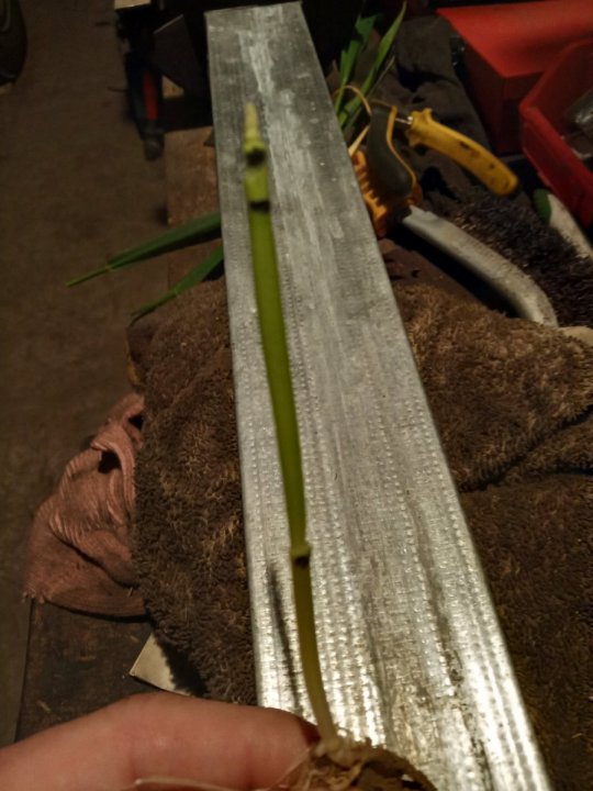

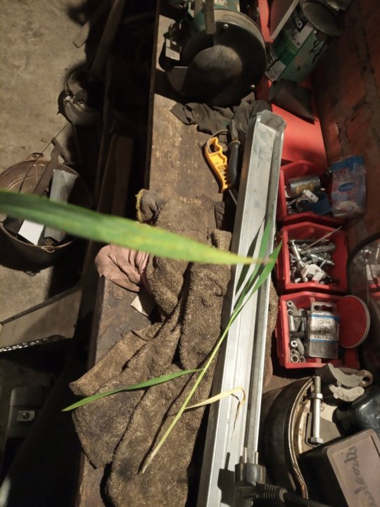

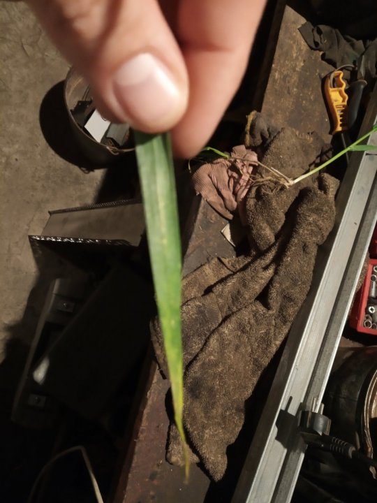

Wstawiam kilka zdjęć trochę słabe ale nie pokoi mnie kilka rzeczy, pszenica ma ok 45 cm dostała 1l CCC i ok 0.3-0.4 modusa jedyną która dostała pełne CCC u mnie w tym roku. Zaznaczyłem kolanka jakie są i jakoś duze te odstępy są. I te liście końcówki żółte i plamy więc capallo zawiodło w tej dawce bo dopiero 3 tyg od zabiegu. Dodam że w poprzednich latach trzymał do flagi. Może za duża i za gęsta to jest powodem sam już nie wiem. Choć mam dzierżawę drugi rok po ugorze,pszenica jest rzadka i mniejsza a to samo się pojawiło. Tam poszedł Modus i CCC po 0.5l bo chleba dostała więc się bałem że polegnie jak pogoda się zmieni. Obserwuję różne odmiany i tok prowadzenia i to samo zaczyna się dziać. Podstawa jest zdrowa ładna czysta. Na dwóch plantacjach nie ma tego co u mnie i u innych. Obie należą do innych właścicieli i są po rzepaku i fasoli i obie czyste do ziemi. Jedna pieszczona co 1.5tygodnia a drugą tylko dostała raz azot i raz oprysk i obie są super. Wstawiam swoje zdjęcia podpowiedzieć coś.

zdajesz sobie sprawę, że na tych zdjęciach widać tyle co nic?
Żółte końcówki to nie grzyb, to przypalenia i efekt stresu przy zabiegach w czasie suszy. Jedne odmiany reagują bardziej, inne mniej

jahooo    9246
Podpowiem, że ostrości nie ma. A poza tym szklana kula by się przydała, bo to, co sąsiad robi, a to, co mówi, to pewnie dwie różne sprawy

Odstęp od kolanka nad którym jest kłosie do kolanka 2 wynosi 7mm, między drugim a trzecim jest odstęp 5.3cm a pomiędzy trzecim a węzłem 4cm.
Trochę słabo fakt te zdjecia. Dziwny ten stres po 3 tygodniach.

Kobek    93
Popracuj nad ostrością w aparacie, bo z tych zdjęć to cokolwiek ciężko stwierdzić :)

greg91    59
Raczej to jest przyczyną CCC +modus+słońce to samo jest umnie ta dawka 1l+0,3, 0,4 najbardziej przy dawce 0,5 +0,4 już mniej a gdzie poszedł sam modus 0,4 niema tego jest zieloniutka odmiana też ma znaczenie niechęć cię straszyć ale jeszcze trochę nasili się efekt tego ale przejdzie jej daj zajaki czas jak będzie wyglądał dobrze by było jakby popadało.

Damianek20    2024
Greg91@. Sam nie wiem więc dałem jej prewencyjnie epoksydowa +propiko i do tego jara 12.12.36 i mikro. Dziwne jest też to że część pola jest osłonięta od strony wschodniej drzewami i tam jest tego mniej a tu gdzie jest przestrzeń to dużo, myślę że już gorzej nie będzie bo wczoraj jeszcze źle nie było a dziś już nie teges.
