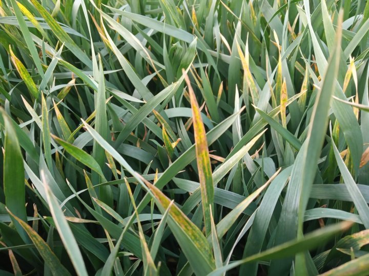

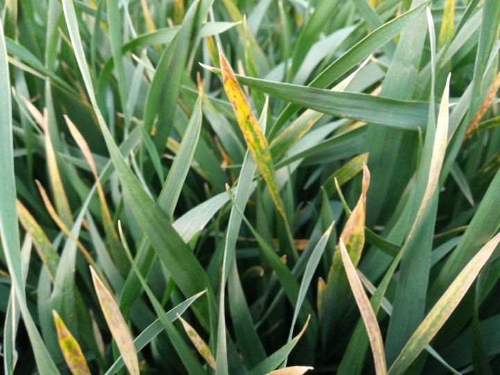

kamil14851    4
co powiecie na taką mieszankę na t1 i skracane atropos 500ec 0.5l, bukat 500sc 0.25l, corbel 750ec 0.5l medax max 0.5, siarczan magnezu 7 kg, tytanit  0.25l i foliq azotowy 5l.
Udostępnij ten post
Link to postu
Udostępnij na innych stronach
yacenty    3887
na wodę ma, ale tu tez widać grzyba :P
