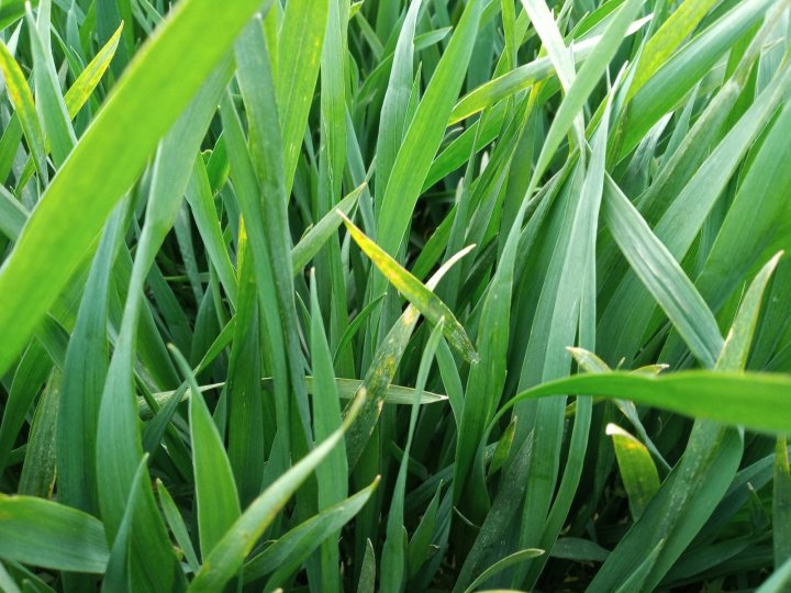

Jest sens rano pryskac 0.3 modys + 8kg siarczan magnezu +10kg mocznik jesli na 13 nadają deszcz?
N1 300saletrosan  koncem lutego. W ubiegly poniedziałek dostaly n2 250 kg saletry, we wtorek porosilo. W piatek lancet plus a w nidziele ładnie popadalo i widac ze odzyly. T jeszcze nic dawalem. Dopiero ucze się pszenicy aczkolwiek w 2017 azot ten sam jedne skracanie + jeden zabieg pestycydem i 9.5t bylo.
Sledze forum t0, t1, t2 itd i troche ciezko to pojac bo nie dawalem i jak dla mnie to ten plon był mega. Do 2016 przez ladne lata byla tylko qq i trawa + b. Duze dawki obornika moze to dało taki efekt...

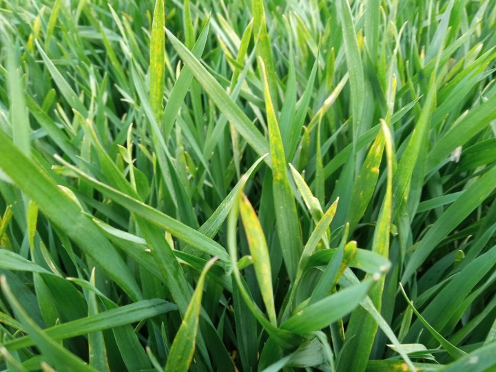

ravoj    1294
2 godziny temu, pawelol111 napisał:
A znajomy to alchemik czy szaman? 50% moddusa czyli 0.2l nic nie da bez stabilanu.
Jednak mam stres po oprysku 0.4 moddusa z grzybówką - triazole i morfoliny. Z dnia na dzień wychodzi coraz więcej porażonych liści, chociaż z drogi tego nie widać, -jeszcze🤔
A najgorsze jest to, że wiedziałem że tak będzie i to zrobiłem, jak cielak. 🙄
Dlatego dziś postaram się odżywić ją nieco z wieczora, a czym? Napiszę jak podziała.
Nie bełtajcie za mocno.  Lepiej skracanie zrobić oddzielnie.

rolnik31    13
0.2 moddusa w jednym zabiegu i np na 2 kolanko lub na flagę znowu 0.2 lub 0.3 i to spokojnie sobie radzi. Triazole wzmacniają działanie moddusa. Stąd takie przypalenia. Przed świętami jak jeździłem po polach o czułem go w powietrzu a dzisiaj już widać pierwsze przypalenia choć to wszystko jest coraz więcej i zależne od odmiany zauważyłem.
