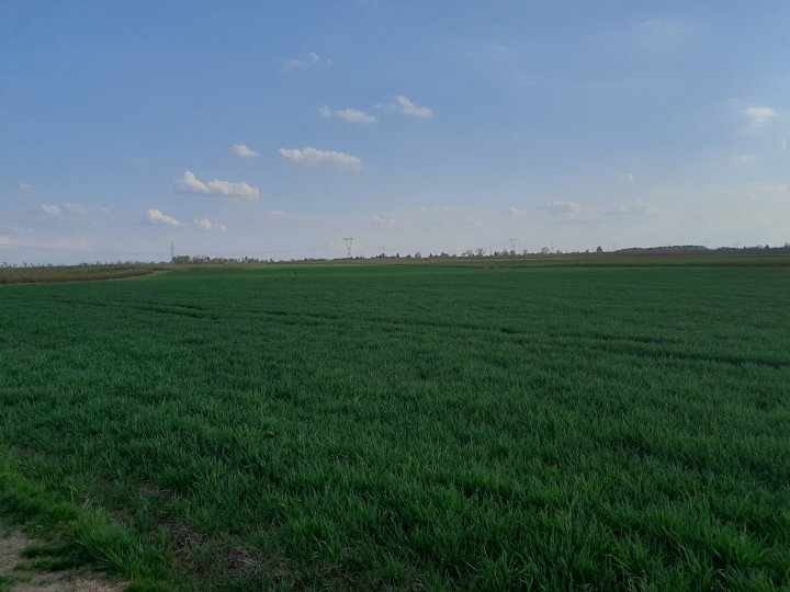

Młody1997    48
Wczoraj z racji z święta przeszedłem się po polach. Pszenżyto ozime Avokado. Zobaczymy jak przeżyje Axial Komplett Pak, bo ostatnio różne rzeczy się czyta na jego temat.

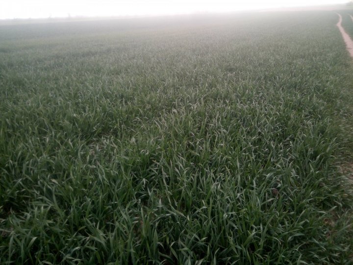

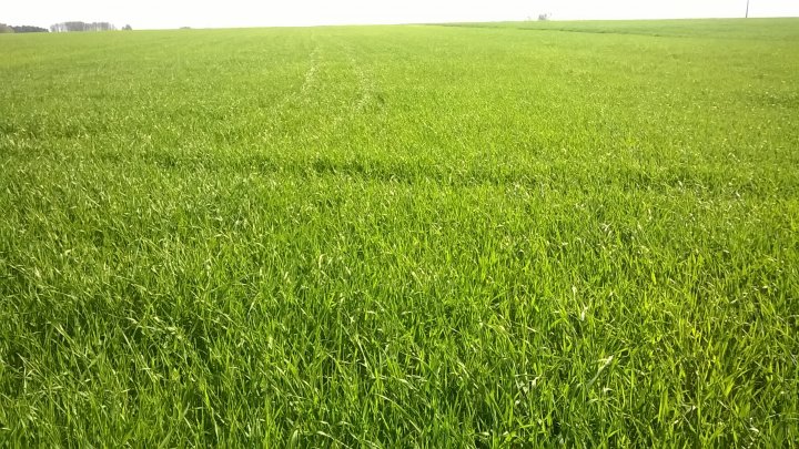

Agrest    25628
Tadeus od drogi na reklamę. Troszkę więcej nasion na poprzeczniaku i rsm x2. Robi wrażenie.
Ale w środku pola już obsada dużo niższa.
Zresztą widzę że to odmiana puszczajàca nieporównywalnie mniej pędów od Rotondo.
Ciekawe jakie kłosy będą

daron64    4258
Ile długości ma ten kawałek?

Agrest    25628
Kawałek 1,04 ha dzielony drogą. W sumie blisko 1km. W stronę ze zdjęcia około 200m

daron64    4258
I na całej długości tak równo, jak na stole?

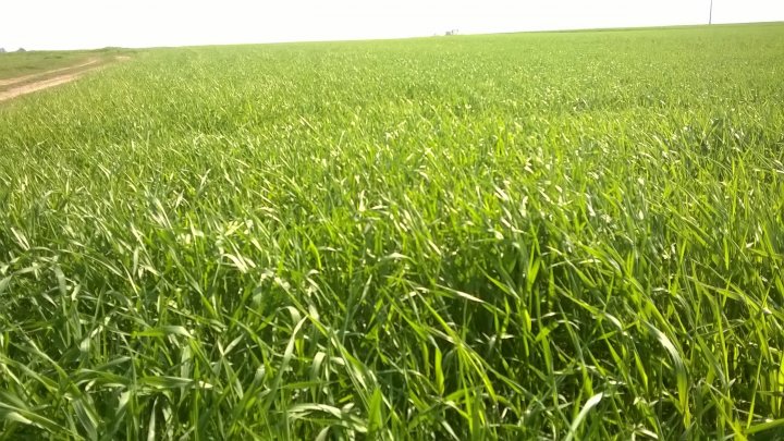

Agrest    25628
W drugą spadek lekki w dół.
Ale jeśli o teren chodzi to u mnie równiny. Tylko ostatnie 100m schodzi mocno w dół. Idzie taki lej przez okolicę, kiedyś wody rostopowe do Wisły szły ale dawno i nie prawda.
Tu jest pszenica na jajwiększej i najszerszej działce
