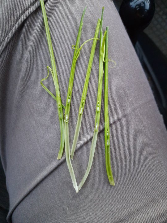

damianos95    436
4 godziny temu, Ursus932bis napisał:
Już za późno
Czym pryskales ?
Już za późno
Czym pryskales ?
4 godziny temu, Roki212 napisał:
Co to za faza? na moje oko w dwóch prawie już drugie kolanko reszta między pierwszym a drugim...
Też się chętnie dowiem

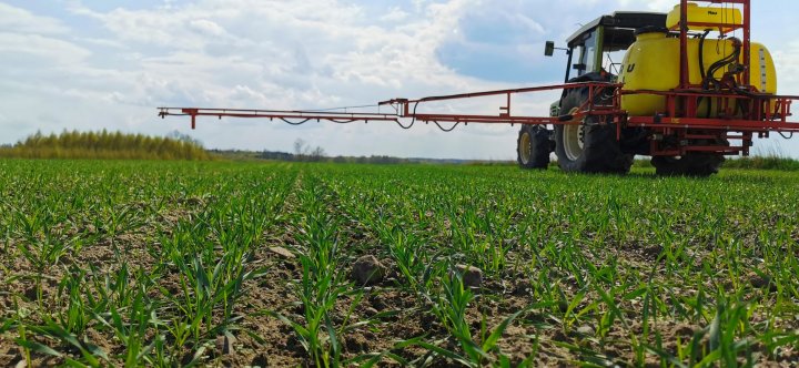

k16mk    94
I pszenżyto jare zrobione N2 dane i opryskane w samą porę bo niektóre chwasty to już kwitną ! , fajne warunki były cieplutko i zero wiatru 😀

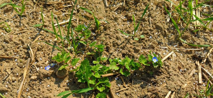

Agrest    25644
A jakim prawem ten piękny przetacznik w tak zaawansowanej fazie w jarym się znalazł?

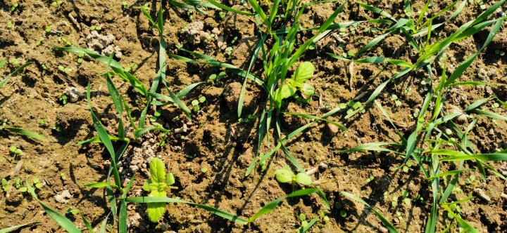

daron64    4258
Patrzę wczoraj na pogodę - zapowiadają deszcz w niedziele i wtorek. No to przed majówka rozsieje resztę nawozu i wjadę z herbicydem. Patrze dziś - deszcz odwołany. Najbliższe możliwe opady pokazują na 12 mają.
Udostępnij ten post
Link to postu
Udostępnij na innych stronach
Mariu    44
A u nas pryskaja od ziela deszczyk lekki zimno jakoś w nocy 1, 2 stopnie a dziś to chyba lekki przymrozek był a co tam tylko opryskiwacze kursują. A ja czekam z siarczanem magnezu odżywkami i t1
Udostępnij ten post
Link to postu
daron64    4258
Zbierałem trochę kamienie, no i tak łaziłem po tym polu i sam nie wiem co robić. Pryskać nie będę. Zielsko ruszylo tylko gdzie bardziej gęste zboże, gdzie rzadsze, to gola ziemia. Patrzyłem na etykiety herbicydu, to do 2kolanka można, a dla mojego zboża do drugiego kolanka jak młodej urwie do emerytury, także z tym się wstrzymam. Ale z tym nawozem nie wiem co robić. Niby deszczu nie zapowiadają, jakieś bardzo minimalne możliwe w niedzielę, ale to tak raczej mało prawdopodobne. Ziemia sucha. Jak nie ma pewnego deszczu to chyba mija się z celem sypanie nawozu. Choć jedenego roku też tak dalem n1 i potem czekałem z druga dawka bo sucho i sucho i tak czekałem, że żaden deszcz nie spadł i na tym n1 się skończyło. Co tu robić 🤔 w ogóle do jakiego okresu rozwojowego azot jest jeszcze, że tak powiem, plonotwórczy, a od kiedy to juz bardziej dawka tylko jakościowa?
