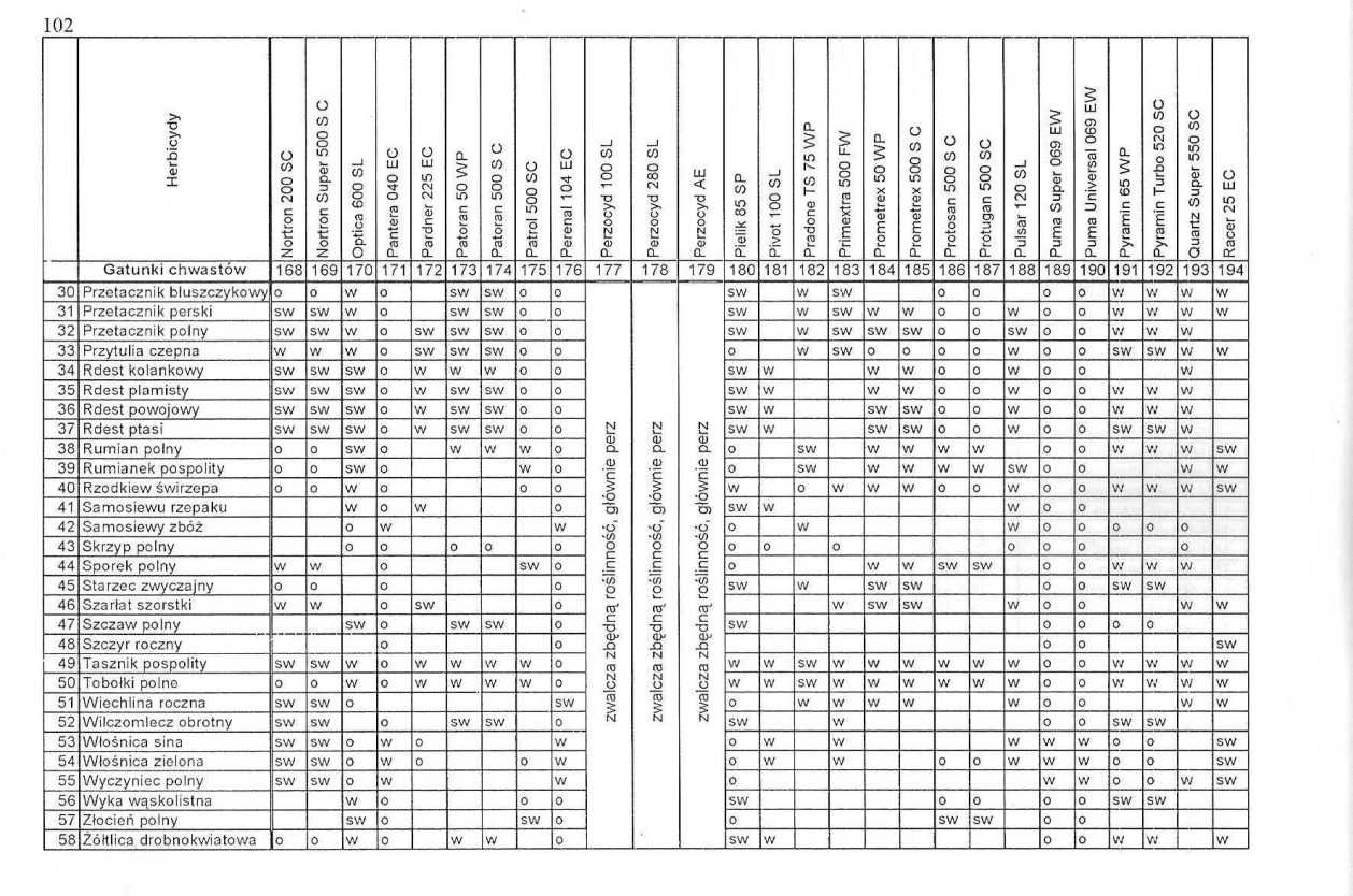

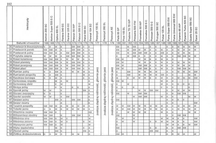

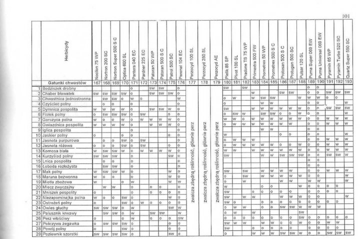

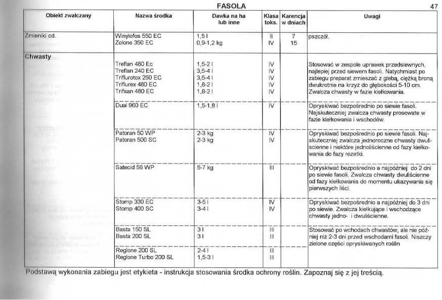

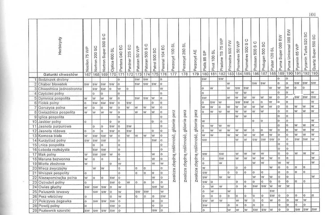

W dniu 23.04.2019 o 20:00, dysydent napisał(a):
Proman to dawny patoran a dawki? zaraz poszukam w swoich przepastnych archiwach bo chyba gdzies mialem bodaj ulotkę
a do fasoli? tak , patoran był i do fasoli zalecany
znalazlem zalecenia z 1998r jeszcze poszukam spektrum zwalczanych chwastów bo gdzieś w tym programie powinna jakas byc tabelka,
1384922744_czI0102.thumb.jpg.7eede9ff12fe1e99447f1173aed0ecb9.jpg2129456077_czI0101.thumb.jpg.8a28d5a135c4d643bd4c04260299ed54.jpg
spektrum zwalczanych chwastów względnie się z promanem pokrywa a nwet w promanie wybadali że poziewniki bierze co ważne bo basagran ma z nimi problemy jeśli doglebówkę przeżyją
