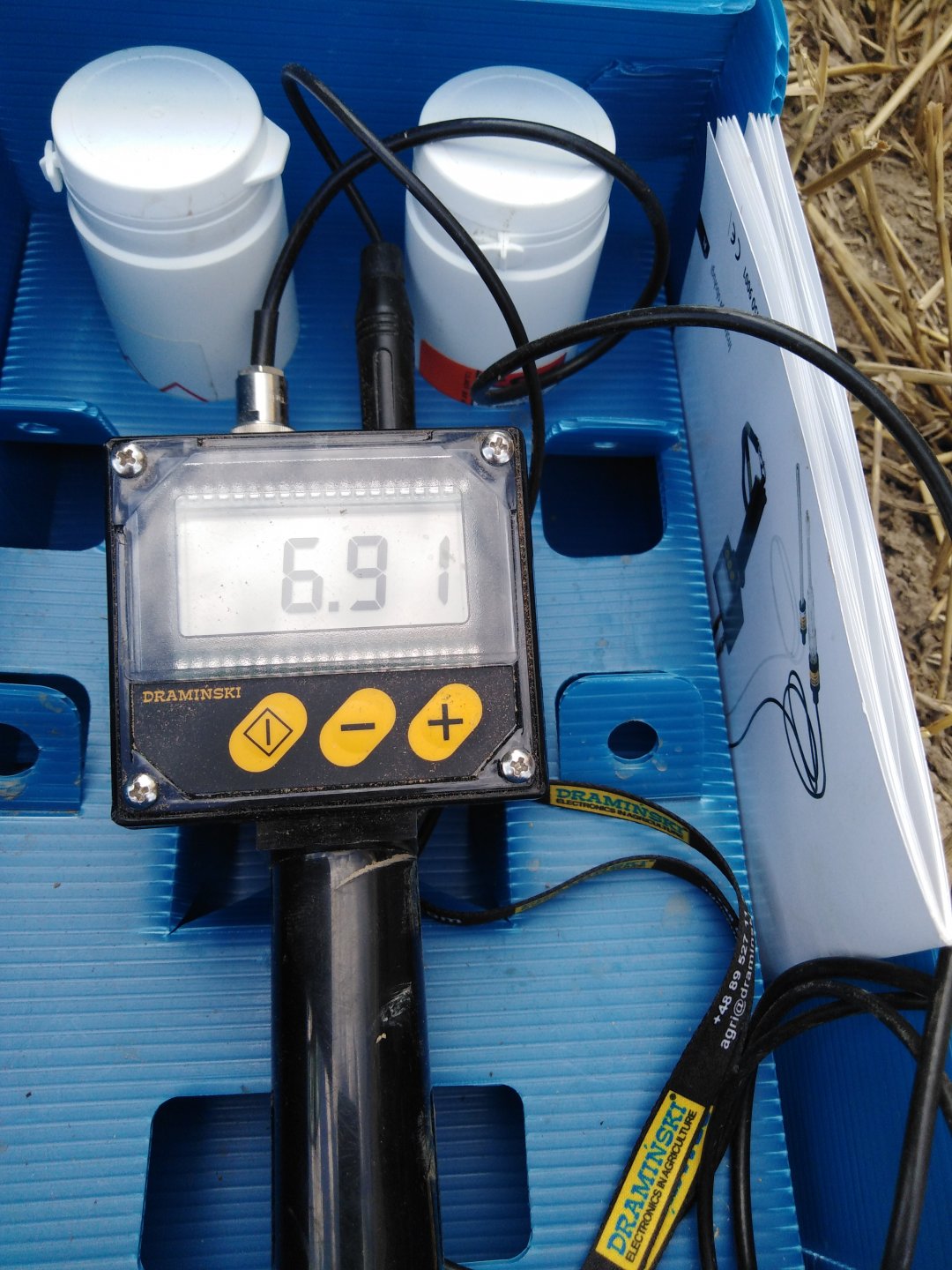

Ale życzę wyników tj poniżej i polecam wszystkim urządzenie
26 minut temu, zetorr6441 napisał:
Serio z tym 5 lat?
Przecież badanie gleby kosztuje kilkanaście zl...
Jak ci die to sprawdza ?  Badasz w terenie czy pobierasz próbki i badasz w domu ? Bo mam to ale kiepsko mi coś te pomiary wychodza
U mnie rewelacyjnie przy próbach robionych na szybko rozbieżność ze stacją do ok 0.2 zawsze na + także jak na bubel calkiem dokładny. Spr na 24 próbach w ubiegłym roku i 29 w tym.
Próby Pobieram laska egnera, mieszam glebę w pojemniku potem wlewam wodę demineralizowana i mieszam aż zrobi się błoto ok kilku sekund i wkładam obie sondy po ok 10sek wynik jest gotowy. Potem płukanie sondy w wodzie demineralizowanej robię następna próbę itd
Jakieś proporcje ziemi do wody trzymasz ? Ja roznie próbowałem i wynik zawsze jest rożny w zależności ile wody dam i bie mogę tego dobrać
Zadzwoń do firmy bo coś nie jest tak jak powinno
Na swoim kilka razy z ciekawości po zrobieniu próby dolewałem wody x2 i wynik się nie zmieniał może 0.1 potem robiłem odwrotnie dosypywalem ziemi i wynik ten sam
Jak często robisz kalibracje?
