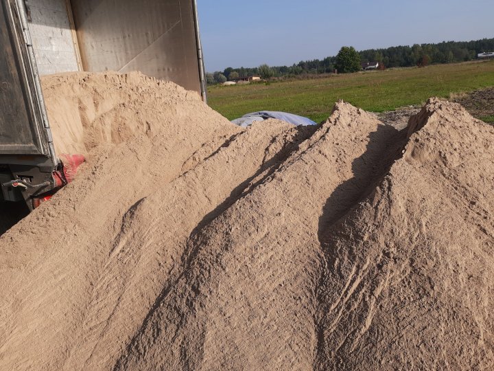

dziś dojechały dwa auta morawicy i powiem szczerze że to wapno wcale tak cudownie nie wygląda dość dużo kamyczków jeszcze mają dojechać dwa auta morawicy ciekawe czy będzie takie samo
Udostępnij ten post
Link to postu
Udostępnij na innych stronach
Myślę że te drugie dwa auta morawicy będą wyglądać tak samo jak te pierwsze dwa auta morawicy

GRZES1545    8980
Morawica ma grubszej frakcji sporo, pisze na certyfikacie.
