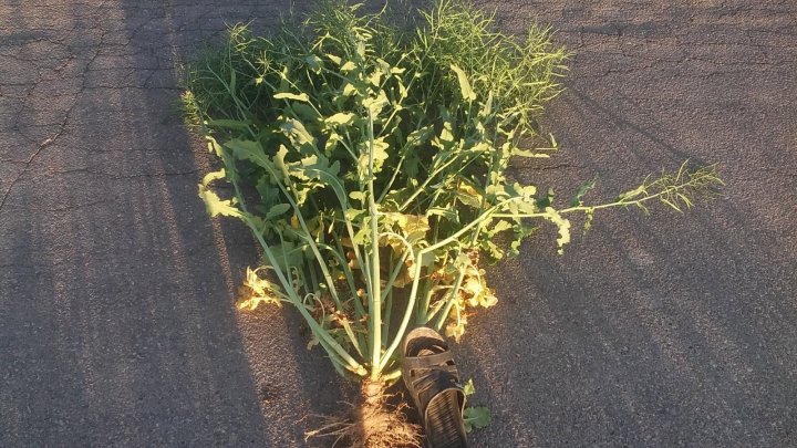

A z tym to się zgodzę jak najbardziej,  nawet w najgorszym wypadku kilka takich roślin już robotę zrobi ... Ale w tym roku przynajmniej u mnie każdy ma obsadę aż za dobrą..

U mnie 2lata temu był taki rzepak liniowy Jimmy z saatbau obsada planowana około 50-60roślin na m2 lecz po siewie przyszła ulewa i zrobiła się skorupa. Przed zimą obsada wychodziła jakieś 5-25szt. Plon końcowy 3.76t/ha przy 180kg N.
