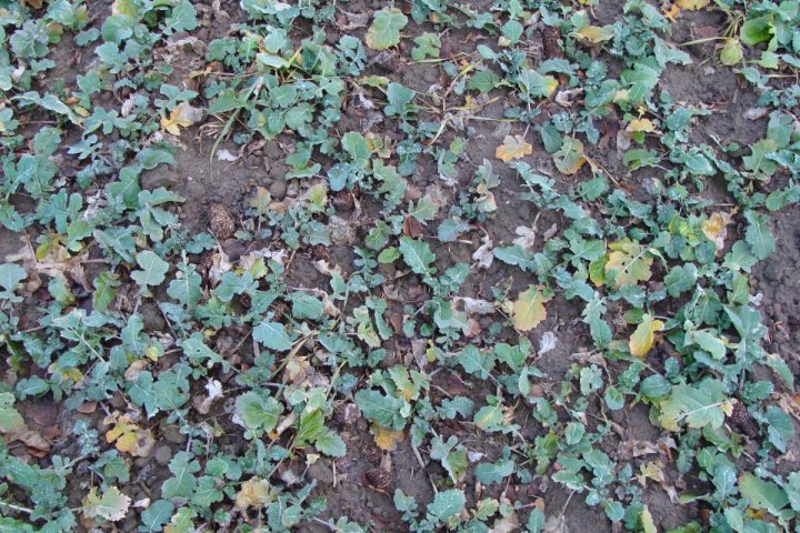

tomek0808    6
Mój ma 4-6 niewielkie liście w kolorze zielono czerwono żółtym tzn że plon będzie bardzo mizerny czy tylko mizerny?
Polećcie mi jakiś sprawdzony skuteczny dolistny nawóz fosforowy,po którym na prawde będzie widac efekt.Lepszy bedzie w płynie czy proszku?Co sądzicie o MAXIMUS extra PKMg (0-25-20-10+mikro) czy lepiej jakis tańszy,zasobniejszy w P.

losktos    356
Polcecam PHOS 60

milanreal1    319
nie piszemy posta pod postem
Nie wygląda to najlepiej. Trzeba czekać do wiosny, wtedy nawet dać I dawkę N i jak nieciekawie będzie dalej to kasować.

tomek0808    6
Dzięki losktos za propozycje,kojarzysz cene?
milanreal-to mnie pocieszyłeś,nie chce juz siac qq nq lepszej ziemi..sprawdze jutro obsade,może zrobie kilka zdjęć i zobaczycie jak to wygląda.

tomek0808    6

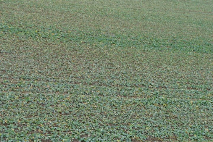

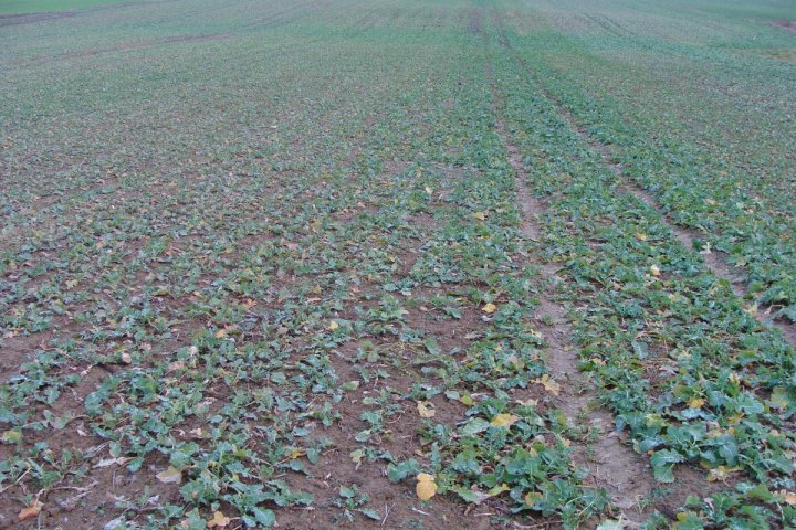

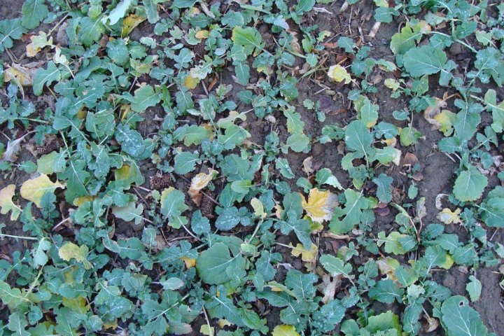

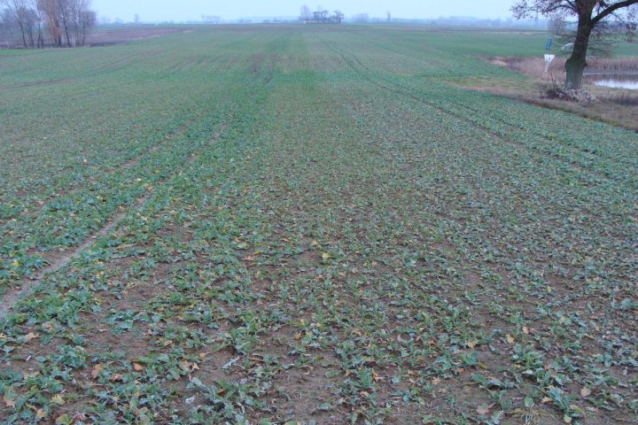

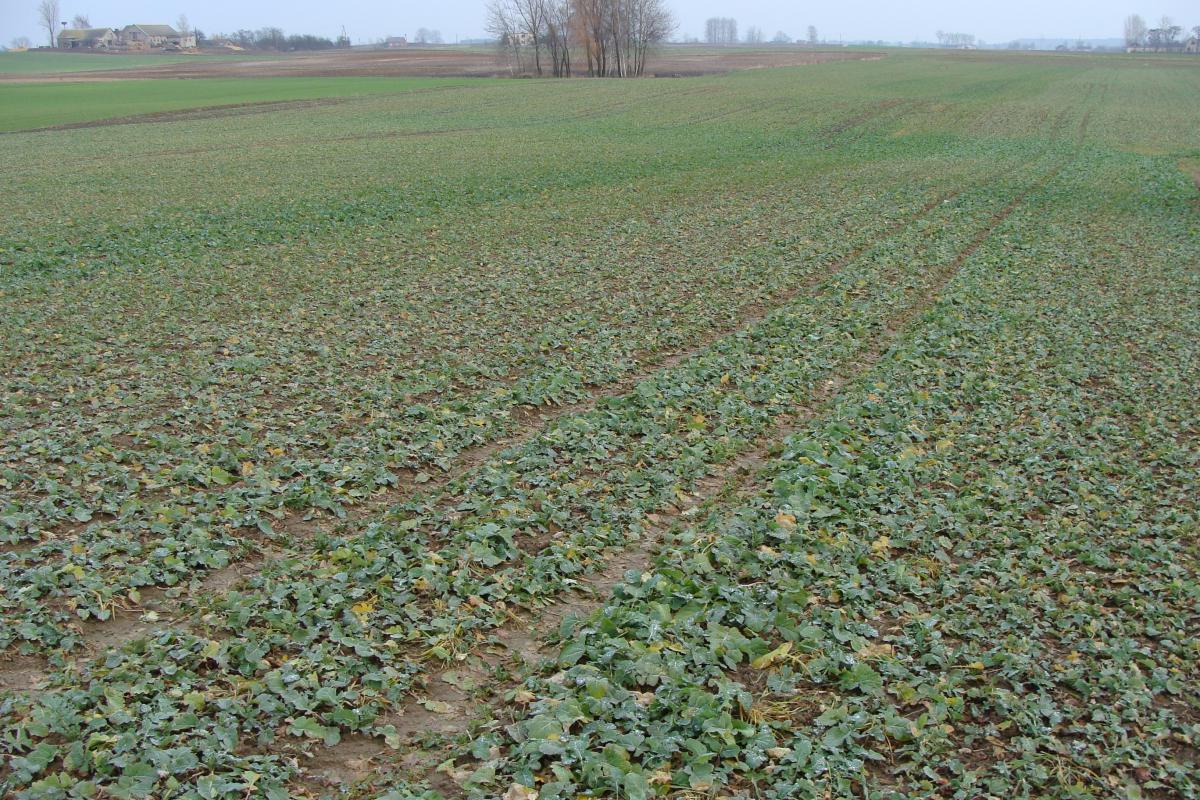

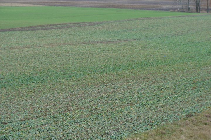

Doczytałem sie,że dawka tego Phosa 60 na rzepak to 0,75-1l/ha.Opis zachęca i cena nie taka straszna,jak jest w połowie tak skuteczny jak opisuja to musze go zamówić.
Wrzucam zdjęcia mojego rzepaku,za Waszymi radami został dokarmiony późna jesienią odżywkami dosforowymi,siarczanem mg,mocznikiem,borem-przed tem wyglądał zdecydowanie gorzej(był bardziej czerwono fioletowy)

losktos    356
z tego jak wygląda na zdjęciach to ja bym zostawił
