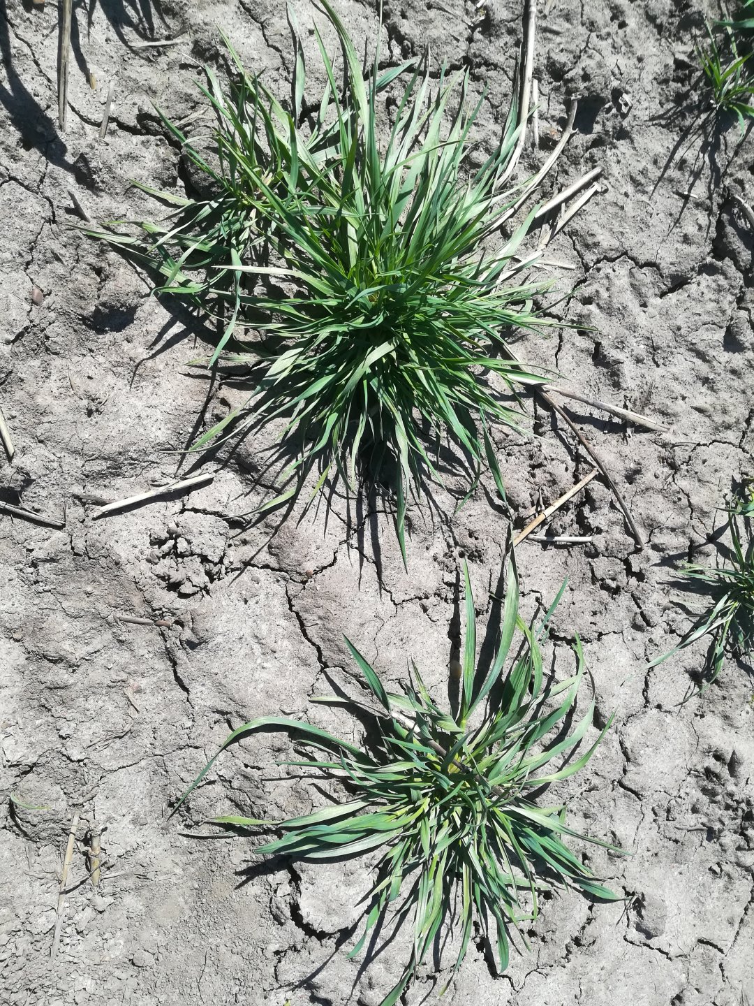

Poradźcie czy to taka wielka miotła czy coś innego? Trafia się miejscami, ta jest największa ale są też mniejsze z białymi przebarwieniami. Pryskane było na jesień, oprócz tego czysto
Piekna stokłosa
to zboża nie ma na tym polu
