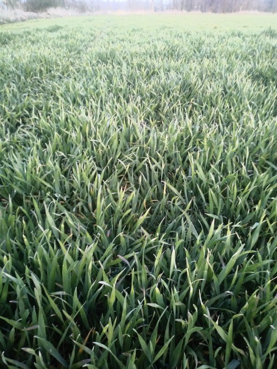

Po optyskaniu pszenicy
yara zboże 1.7l/ha + siarczan magnezu 5kg/ha + optimus 0.5l/ha + stabilan 0.7l/ha +  1l/ha mirage+ duet star 1l/ha + 0.075l/ha karate zeon.
końcówki liści pożółkły i co teraz zrobić poczekać aż pszenica sama sie zregeneruje czy prysnąć ją asahi.

taux    102
poczekaj aż przymrozki ustaną i wtedy, a poza tym trzeba by ją odchwaścić

masa24    2348
Jak ty w tym lanie i to zdjecia widzisz ze są chwasty?

Przybliż sobie zdjęcie, to zobaczysz skąd ten gęsty łan..;)

Damianek20    2024
Po zabiegu grzybowym pokazała się powierzchnia która była zainfekowana. O ile nie przesadziłeś z mocznikiem. Także tym bym się nie martwił. Przy takiej wysokości patrząc na zdjęcie dziwię się że masz dopiero pierwsze kolanko. U mnie kolejny dzień z przymrozkiem nie wiem jak grzyb zadziała o skracaniu medaxem nawet nie myślę pogoda tragiczna w dzień ciepło w nocy zimno i sucho.

popo73    78
Wcale się nie dziwię że pożółkła ,nie dość że sucho to jeszcze noce zimne a wy takie mikstury robicie.Przy takiej pogodzie to się wstrzymać z opryskiem albo  skracanie,grzyb,odżywki jechać osobno.
Mocznik nie był dawany.

Damianek20    2024
To pokazał się grzyb dodatkowo uszkodzenia mrozem. Bez deszczu wolniej się będzie regenerowali.

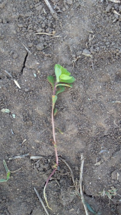

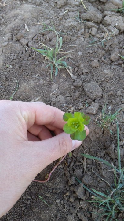

Zetix    46
Pany co to jest i jak to zwalczyć skutecznie? Odchwaszczanie na wszystkich działkach robiłem expertem plus diflufenikan w pełnych dawkach a mimo to wychodzi to na pszenicy i jęczmieniu

sybiuszek24    21
Takie przypalenia to nic minimalnie gdzieś na końcówkach ale to pewnie przez stres rośliny wariują ciepło zimno a na dodatek opryski stresujące a co do tego chwastu to może być kąkol? Co podobnego z rodziny tych chwastów

masa24    2348
wilczomlecz?

taux    102
dokładnie wilczomlecz obrotny

Zetix    46
Teoretycznie na tego obrotnego wilczomlecza działa Chwastox Extra 300 SL. Aczkolwiek "Zabieg wykonać wiosną, od początku fazy krzewienia zbóż do końca tej fazy." I teraz jęczmień i część pszenicy  mam już w bbch 31 ++ . Czyli wg etykiety odpada, ma ktoś jakąś alternatywę?
