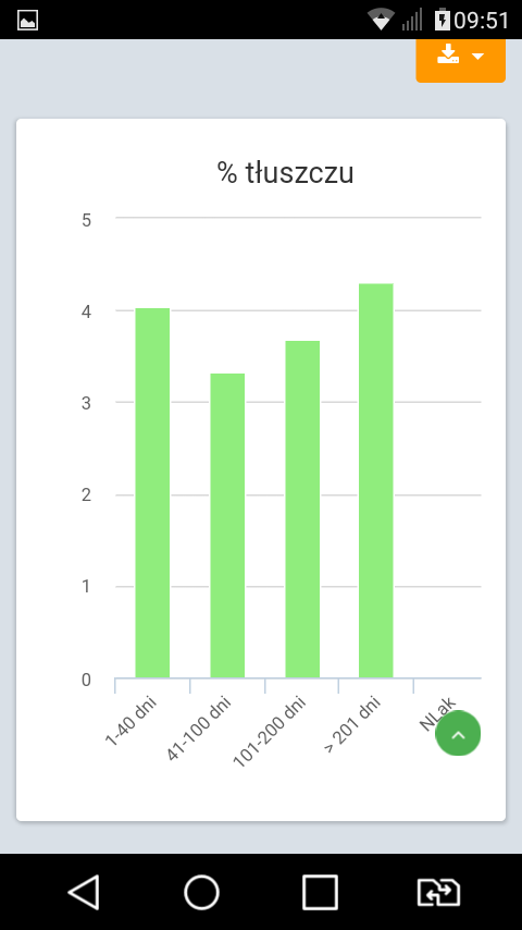

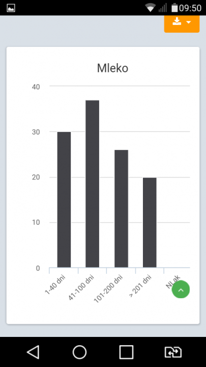

Dnia 20.02.2018 o 08:45, Xawier napisał:
 Średni tłuszcz z próbnego wynosi 5.45 białko 3.37. Czy to możliwe że te pod koniec laktacji mogą mieć aż taki tłuszcz?
Mogą i to ewidentnie dowód na zatuczanie. Mają za dużo energii i będzie problem ze startem po wycieleniu, bo tłuszcz też będzie wysoki i będą się stłuszczać. Wg specjalistów tłuszcz średni powinien być niewiele powyżej 4. Mleczarnie też nie dopłacają powyżej 4,5 czy 4,6. Właśnie po tłuszczu można ocenić wydajność stada.
U mnie wygląda mniej więcej tak. Idealnie jest, gdy tłuszcz mocno się nie zmienia, ale to idzie odwrotnie do ilości mleka.
