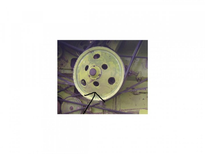

koledzy, czy usuwal ktoś luzy na tym zaznaczonym na zdjeciu wale?
bo zarówno jak ciągne za pasy młocarni, czy też poluzuje jezdny, to jest wyczuwalny luz.
mam juz tak od dawna i nic sie nie powiększa, ale z czystej ciekawości:

Dzień roboty powinien styknąć.My wyciągaliśmy ten wał bo miał bicie i jeszcze był wyrobiony.Ile się namęczyliśmy z napawaniem i szlifowaniem.Wyszło na to że kupiliśmy nowy.
potrzebny będzie ci ściągacz bo wątpię aby poszło lekko.
U mnie problemu z częściami nie ma nie wiem jak u was mam bardzo dobry sklep. A do ściągnięcia przyda się dosyć sporych rozmiarów ściągacz. W 4 stowkach się zmieścisz chyba ze wal uszkodzony :)
