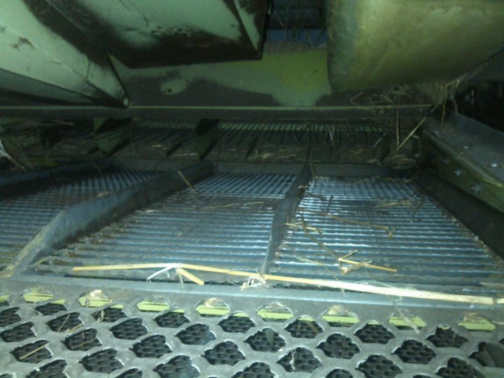

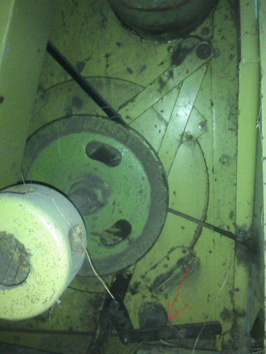

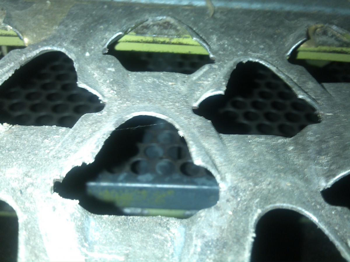

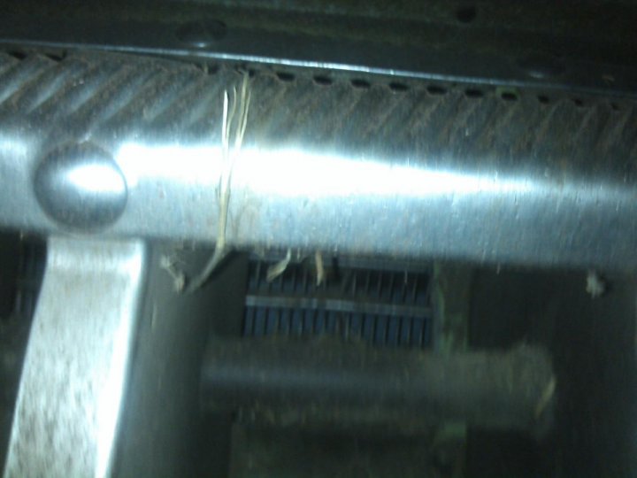

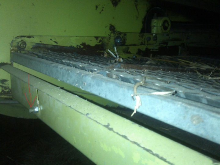

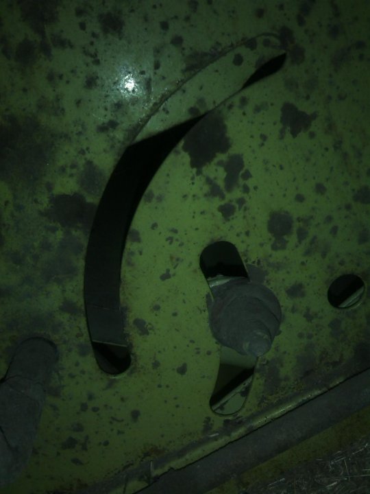

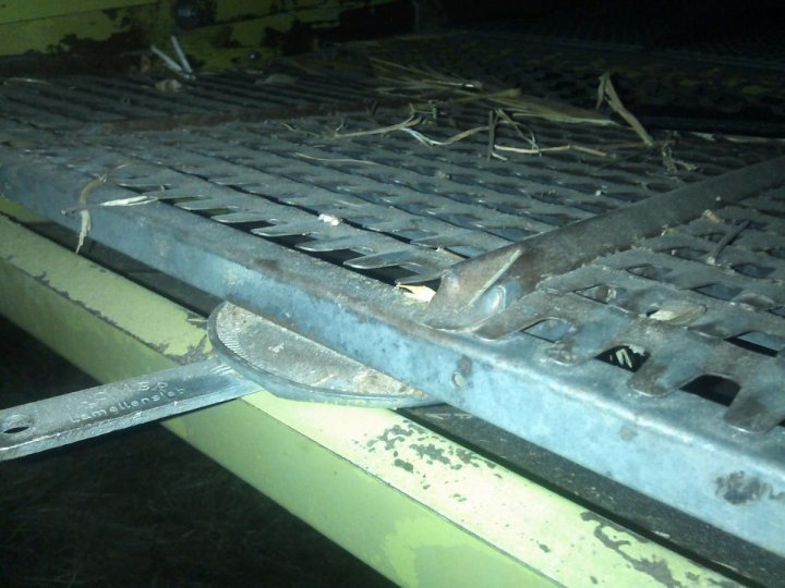

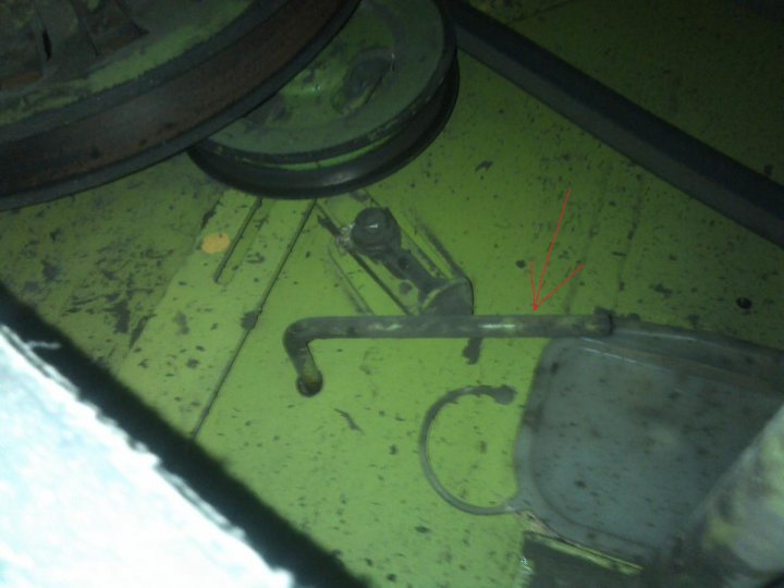

Witam,posiadam merkatora 60 i mam kilka pytań.Do czego służą te dzwignie co zaznaczyłem na zdjęciach,czy na klepisku powinien zostawać zawsze taki syf jak na zdjęciu.Ta sróbka na zaznaczonym zdjęciu na jakiej pozycji powinna być czy może być tak jak na zdjęciu.To ostatnie sito żaluzjowe należy coś podnosić czy lepiej powino być całkiem połozone tak jak na zdjęciu,jak go podnosiłem to wpadały kłoski i śmieci do zbiornika głownie młóce same zboża :żyto ,pszenica itp. ,czasami też grykę.Ta śruba od przesłony wiatru u was jest w podobnej pozycji jak na zdjęciu.Zastanawiam się też nad wymianą cepów,poineważ podczas koszenia pszenżyta w ostatnie żniwa za sieczkarnią znajdywały się ziarna klepisko na max(czy toą wymianę da się zrobić samemu czy jest tu coś skomplikowanego.Z tego jak patrzyłem to raczej nie ,odkręcić śruby wyjąć stare cepy załóżyć nowe) . Jeszcze jedno pytanko , tu jak jest ślimak na hedrze co wciąga słomę zawsze zalega jakas ilość zboża czy tak powinno być i czasmi mam też problem z owijającym się zbożem na motowidłach.Proszę o odpowiedzi na moje pytania.Pozdrawiam

Fotka 1 - dźwignia odplewiacza, trochę o tym znajdziesz czytając od tego posta http://www.agrofoto.pl/forum/topic/18506-claas-mercator/page__st__660#entry1152806
Fotka2 - regulacja kierownicy wiatru mowa o tym była choćby tu http://www.agrofoto.pl/forum/topic/18506-claas-mercator/page__st__100#entry545860
3- sito kłosowe tłoczone ,a w głębi widać sito wymienne dolne i tu chyba widzę fi 16mm przeznaczone dla grubonasiennych i owsa,
4- sito kłosowe ażurowe, przez nie powinny wpadać niedomłócone kłoski,
5 - sito ażurowe górne, ustawiane wedle potrzeby i dla danych zbóż,
6- śruba mocująca zasuwkę , za jej pomocą regulujesz ilość powietrza podawanego na sito kłosowe,
