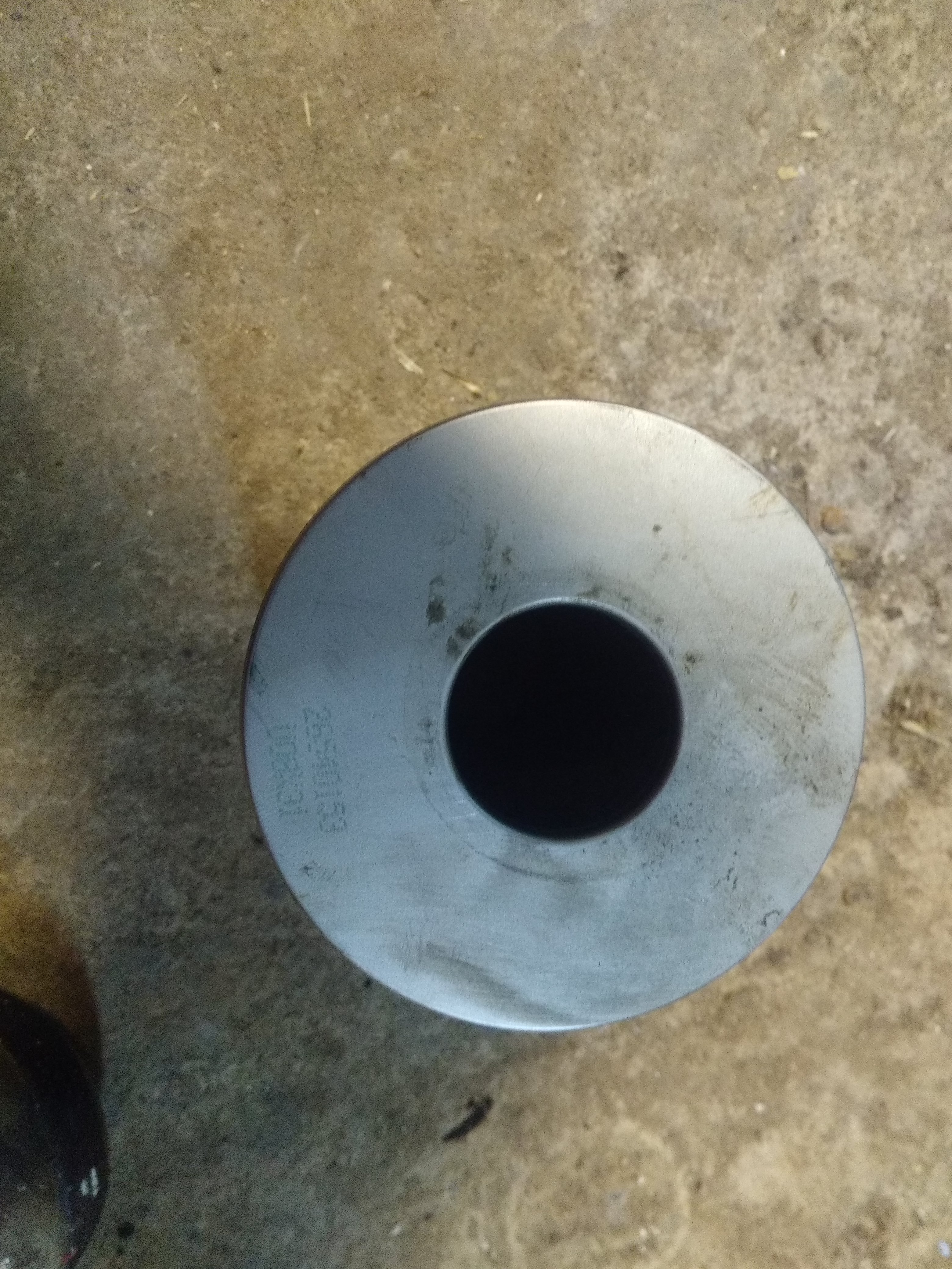

Wrzucam nr filtra oleju Perkins 6. W silniku był wkład o takim nr 26540153 / U08X31. Odpowiednik z Donaldsona ma nr P550185.

Obecnie też szukałem filtra oleju do perkinsa 6, miałem włożony wkład fp-18.21 a to jest wkład paliwowy. W lokalnym sklepie dobrali mi według wymiarów i jutro jak odbiorę to zobaczę co to będzie. Jaki olej lejecie? Ja kupiłem turdus.

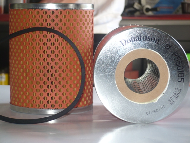

Czemu u ciebie nie widzę uszczelnień na wkładzie filtrującym? Ja kupuję o takich samych numerach i moje wyglądają jak tu 3efc3214da83575785766e097649c325.jpg

@Pigmei uszczelki były, tak jak na Twoim foto. U mnie nie było nic pod puszka i tak też złożyłem. Czy nie leci okaże się wieczorem. Jeszcze filtr powietrza został do wyczyszczenia i odpalam
