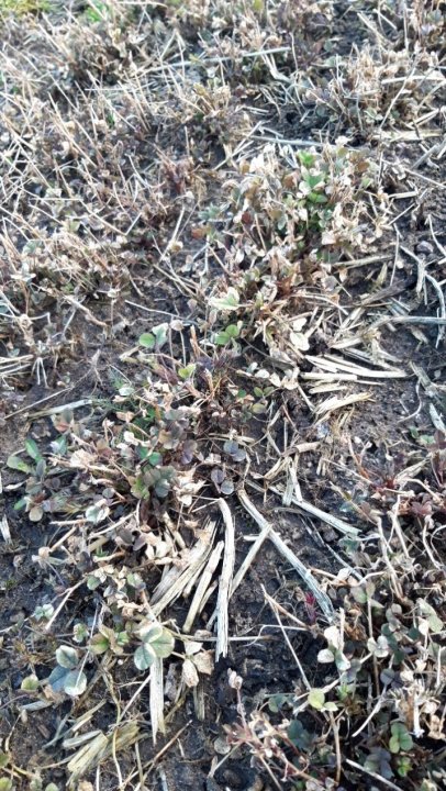

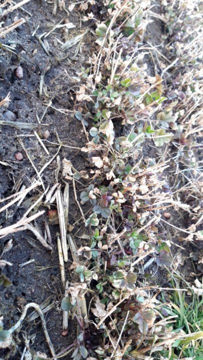

Witam,mam pytanie do rolników którzy mieli doświadczenie z lucerną lub są w stanie mi pomóc.Lucerna zasiana w kwietniu 2020 roku roślina ochronną był owies, niestety zbyt gęsty bo około 200 kg/ha,stanowisko: 6,8 PH po kukurydzy na kiszonkę,zastosowano obornik bydlęcy pod orkę i orka zimowa, wiosną przedsiewnie 300 kg/ha polifoski 8 ,150 kg/ha saletrzaku, owies szybko został skoszony do jesieni udało się zebrać jeszcze dwa małe pokosy czystej lucerny, na początku marca 2021 poszedł wap mag 220 kg/ha i PK 180kg/ha.Na dzień dzisiejszy wygląda tak jak na zdjęciu.
Jak myślicie będzie coś z tego czy do zaorania?
Jak dla mnie wygląda całkiem dobrze.
Za kilka dni się ociepli i wszystko się wyjaśni, na wschodzie jeszcze wszystko stoi dopiero ten tydzień ma być wyraźnie na +
Co do nawożenia dorzuć trochę n+s
Ja zdecydowałem się kolejny rok na saletrosan 26%
