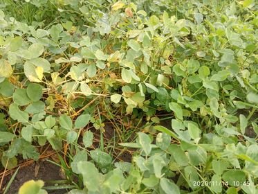

Witam
W sierpniu po żniwach kupiłem nasiona lucerny  z ogłoszenia w internecie
pora na wysiew była super więc lucerna pięknie i gęsto wykiełkowała
niestety sprzedawca dorzucił mi gratis  nie mówiąc nic nasiona  kanianki
jest tego dość sporo po całym polu z racji że siałem po 20 sierpnia
kanianka nie zakwitła wiec nie otrzymała nasion a jest rośliną jednoroczną
 z tego co czytam w internecie  Nie wiem co robić likwidować plantację
czy zostawić proszę o poradę

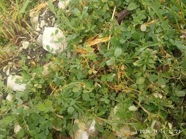

A jak to teraz wygląda , duże to ?, koszenie o tą porę to późno z racji zbliżających się porannych przymrozków. Kosiłem 1,5 tyg temu ale ja byłem zmuszony bo strasznie gęsto się rozsiał owies ( samosiewy ) i jestem ciekawy czy to przezimuje ...
Mam dosyć podobną na drugim działku, nawet większą bo mam jeszcze osłonową i nie wiem czy to kosić czy nie ... bo teraz to sporawe się zrobiło..
