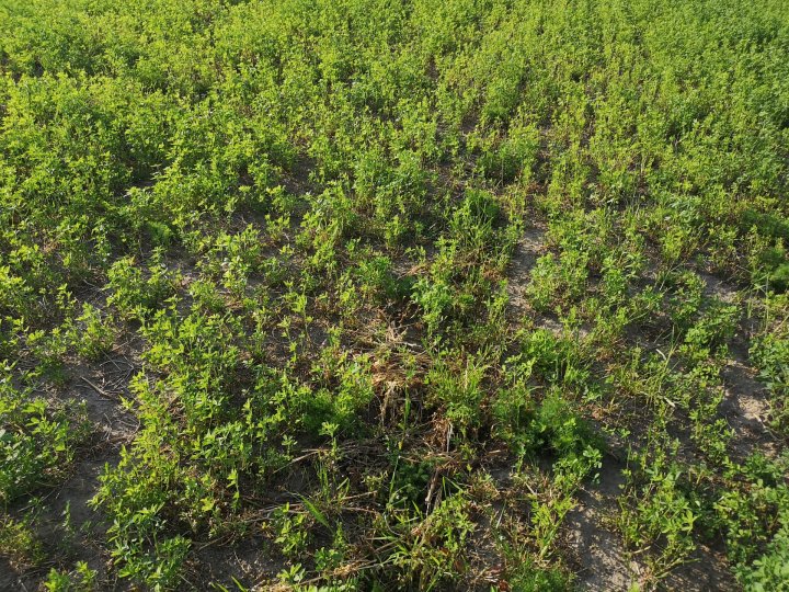

Panowie lucerna siana na jesieni. Na jesieni byla bardzo ładna ciemna, nie koszona do zimy. Wiosna 1 pokos słaby teraz 2 też widać słaby. Jakaś taka jasna jest. PH 6.2 wiosna nawożenie npk a po 1 pokosie Korn Kali w ilości 120kg. Nic nie pomogło. Jakieś rady?
Ale idzie jej dać jakiegoś kopa żeby ruszyła? Najlepsze jest to że na poprzeczniakach jest piękna wyrośnięta ciemna a na środku pola niska i jasna... Jakby miała jeszcze małe korzenie to czasem całe pole by nie było jasne? Nie wiem sam co robić. Poprzedni lucernik na innym polu mimo pH poniżej 6 plonowal on wiele lepiej.
100kg G18 z timaca powinno pomóc
Daj jej czasu, po ścięciu tego 2 pokosu zobaczysz różnicę ...
po jęczmieniu ozimym mam zamiar siać lucernę jakiś nawóz pod korzeń dawać? Nigdy nie siałem i mam jeszcze takie pytanie w tym roku tylko się ukorzeni czy przed zimą mogę liczyć jeszcze na jakiś  plon?
Ja dawałem 120kg K i 50kg P na ha. Co do pokosu na jesieni - może będzie ale szału to się nie spodziewaj. Raczej bym się nie spieszył z terminem siewu - rozpraw się z samosiewami jęczmienia najpierw. Ja bym zasiał to na przełomie sierpień/wrzesień i nie kosił na jesieni już.
Niech się wypowiedzą bardziej doświadczeni. Ja zrobiłem tak jak mówię rok temu i w tym roku tak samo zrobię.
