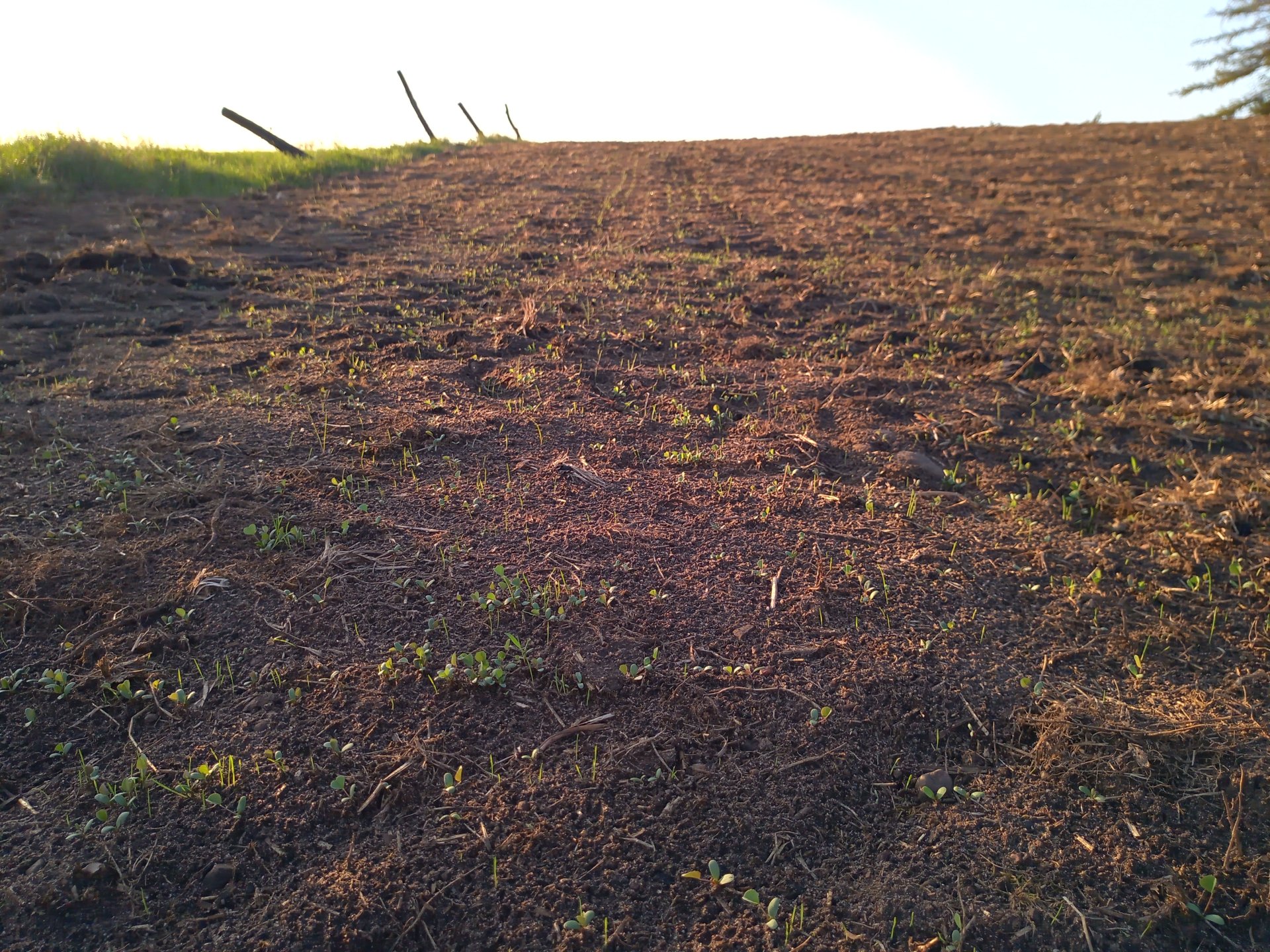

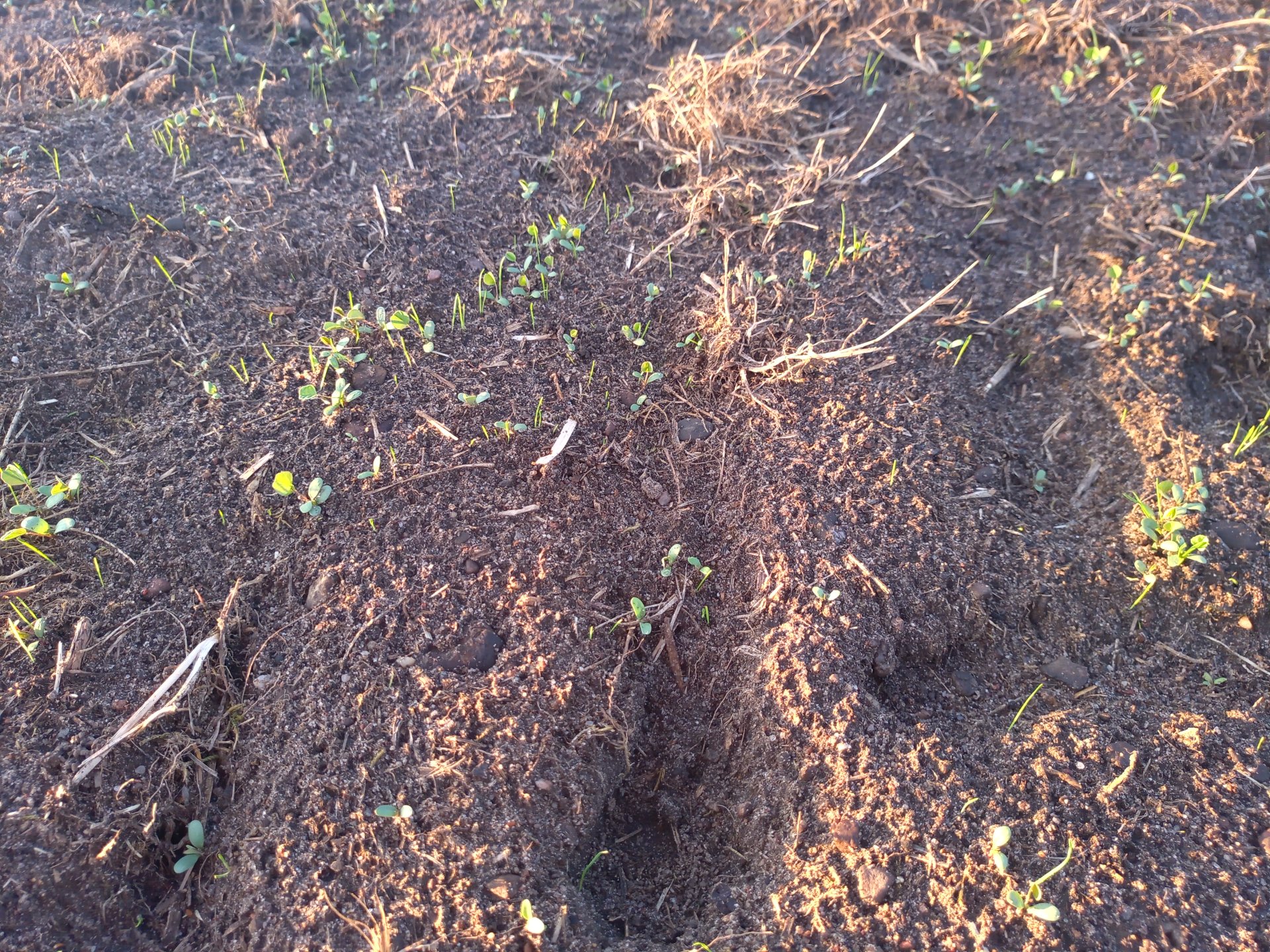

Planuje siew lucerny, łąka dwa lata temu wyorywana i dawane wtedy wapno ok. 5t morawicy i kreda na skibe. Trawa zanikła (drugi rok suszy). Przed sianiem lucerny chce dac obornik i wapno, kiedyś sypałem przed orką, teraz myślę żeby dać wapno na wierzch po orce. Dobrze myślę? Ph przed pierwszym wapnowaniem 4,8
10dni po siewie
Z kupkówką
Po 2 dobach gdzie dolało ponad 70mm
Wczoraj 13mm
Mam nadzieję, że komosa już da spokój i nie będę musiał ciąć tego przed zimą.
Edytowane przez pedro2
