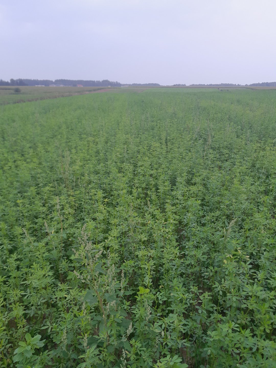

Bardine siane końcem lipca 2023 czeka na V pokos
Dnia 24.08.2024 o 13:56, dantur96 napisał:
I co posieje powiedzmy Teraz i w następne lato jak będzie upał i dwa tygodnie bez deszczu to będzie normalnie rosła? Bo mam taką stara ze 7 lat i ona właśnie jak nie ma deszczu nawet 2 tygodnie i upały to też rośnie.
Siana w zeszłym roku końcem sierpnia. Rośnie 4 pokos
Pierwszy i drugi był słaby bo cięte żeby chwasty wytępić, 3 zakwitł, zebrany 2 tygodnie temu
Do kiedy ostatecznie mogę siać lucernę? Jak na razie na polach popiół i nie widzi mi się siać w coś takiego. Nadają jakieś opady około 15 września nie będzie to za późno na lucernę?

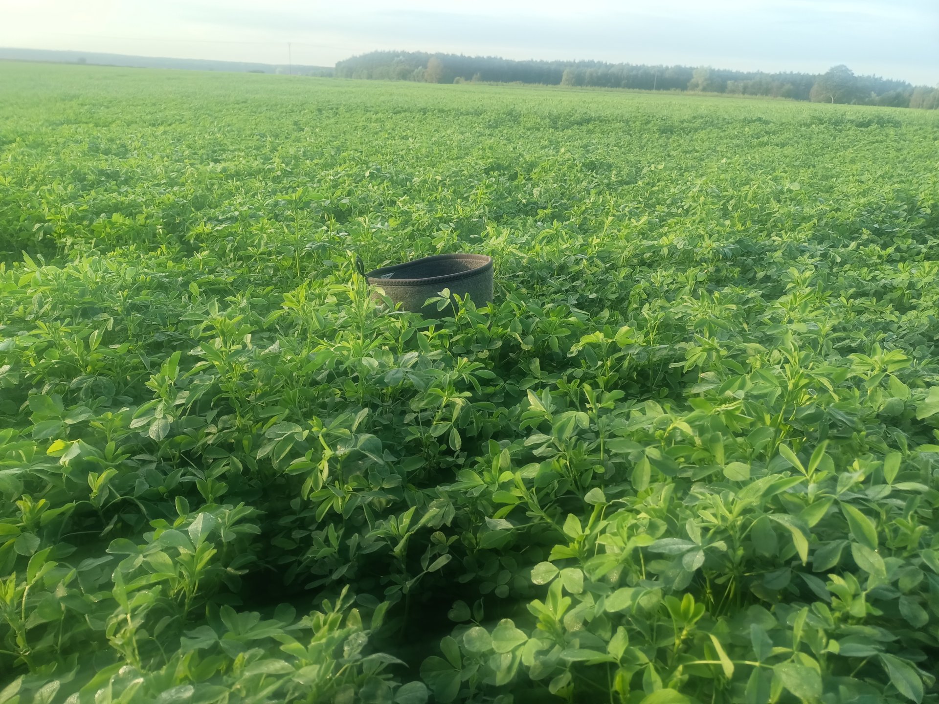

5 minut temu, szymon09875 napisał:
To co wstawiłem zdjęcie było 5.6 przed wapnowaniem
Dostało przed siewem 3.5 tony kujawitu
To za rok atakuje lucernę ciort z tymi trawami na moich ziemiach żeby rosła trawa musi min 20 l deszczu raz w tygodniu spaść jedynie pierwszy pokos w miarę się udaje drugi to loteria jest. A trzeci żebym ładny zebrał to już nie pamiętam kiedy
Siane koncem lipca rzutowo.
Mieszanka własna 😁
Na kilka lat i terminów i odmian pierwszy raz tak idzie
Spodem kopkowka ma może 5cm
Grunt to trafić w warunki po siewie spadło 27l
W połowie sierpnia 90l plus wysokie temperatury.
U mnie lucerny siane koncem lata w następnym roku kiepsko planują szczególnie 1 i 2 pokos potem już jest ok.
Dsv pioneer barenbrug bez różnicy

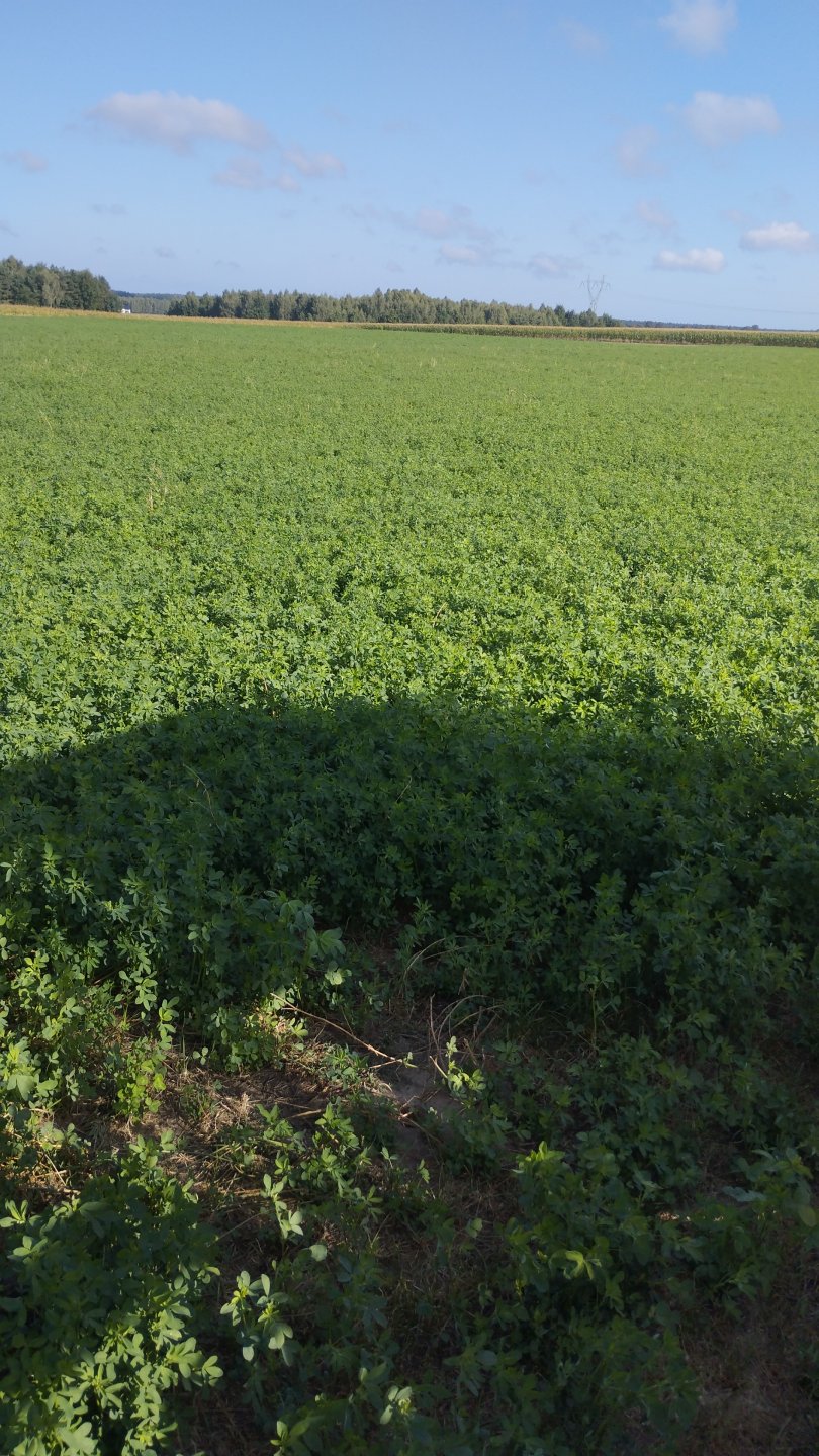

4 minuty temu, dantur96 napisał:
U mnie czwarty taki 7 lat już ta lucerna ma i cały czas dobrze plonuje
to gdzie przespałeś jeden? u mnie już 5 ładnie odbił na koniec września będzie do koszenia 😛
Trzeci stał długo bardzo długo nie było czasu skosić 😂 u mnie ta lucerna Chyba tak długo się utrzymuje dlatego że z dwa razy do roku długo stoi przekwitnieta 😃 ale nie ma co gadać to jest roslina przyszłości dla rolnictwa trzeba się naprawdę na lucerny przestawiać trawy nic już na tym polu nie ma a lucerna nie patrzy na pogodę Tylko rośnie sobię 😂
Edytowane przez dantur96
tylko lucerna moment zginie na takich kawałkach gdzie zima woda stoi 😛
57 minut temu, radekz200 napisał:
ja po niedzieli kładę 5 i jestem ciekawy czy da radę 6 urosnąć
Edytowane przez Kvl
W tym roku w VI celuje

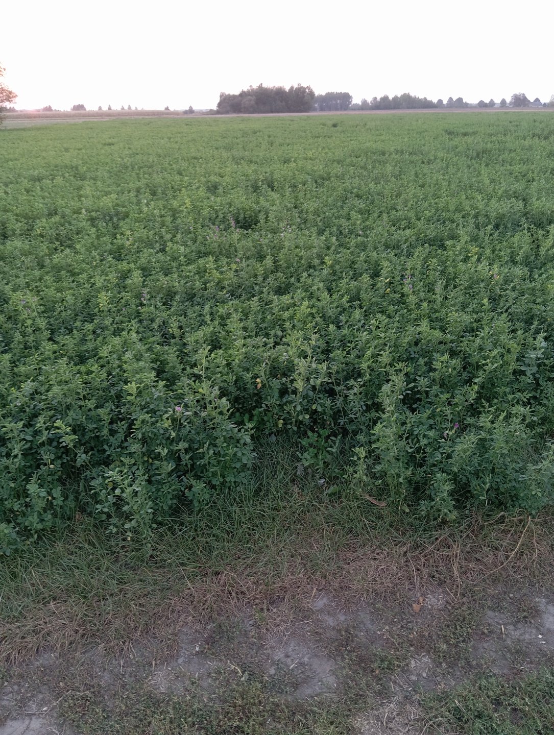

Na wcześniejszym zdjęciu jest działka gdzie krótkotrwale stoi woda
