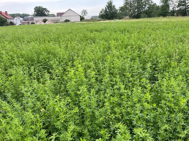

pierwsze pytanie termin koszenia traw i motylków tak na chłopski rozum
Blattin(A)
Trawy w momencie kłoszenia bądź początków kwitnienia a motylkowe, lucerka w fazie "ziarnka pieprzu"
agromatik(Q)
ziarenko pieprzu to znaczy?
Blattin(A)
Ziarenko pieprzu to znaczy aby pąk kwiatowy w lucernie miał wielkość ziarnka pieprzu. Wtedy możemy spodziewać się wysokiego białka w roślinie.

O czym pamiętać, siejąc lucernę?
lucerna yellow jacket
