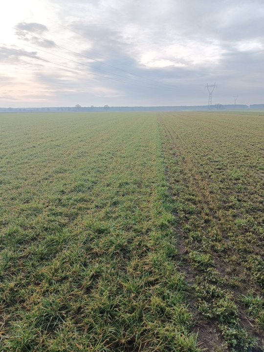

11 godzin temu, mate12345 napisał:
Witam, nigdy nie siałem lucerny i nie mam żadnej praktyki. Mam takie pytanie jest sens zasiać na wiosnę?  Pytam bo w mojej okolicy jak ktoś sieje to raczej w czystym siewie po żniwach. Myślałem dać na osłonę ok 15kg gorzowskiej dla osłony. Jest ktoś w stanie doradzić czy zda to egzamin w wiosennym siewie?
Po lewej z dodatkiem 5kg życicy wielkokwiatowej po prawo czysta
Lucerna jak coś to tylko ze zbożem. kawałek po trawie posiałem w czystym i życica sama skądś się wyjawiła i rozsiewa się tak, że pewnie na jesieni będę musiał skasować bo będzie połowa trawy ... ,
