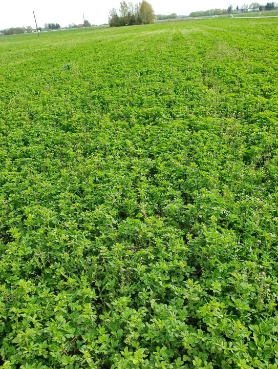

Jak dbać o zasiew lucerny?
Jak koszenie pielęgnacyjne nie pomaga to się raczej taki lucernik kasuje, nigdy z zarośniętego lucernika nie miałem pożytku...
A najbezpieczniej pryskać jest tym gdzie lucerna jest zarejestrowana, jest taki środek ale nie pamietam jak się nazywa, ale na pewno nie chwastox ...

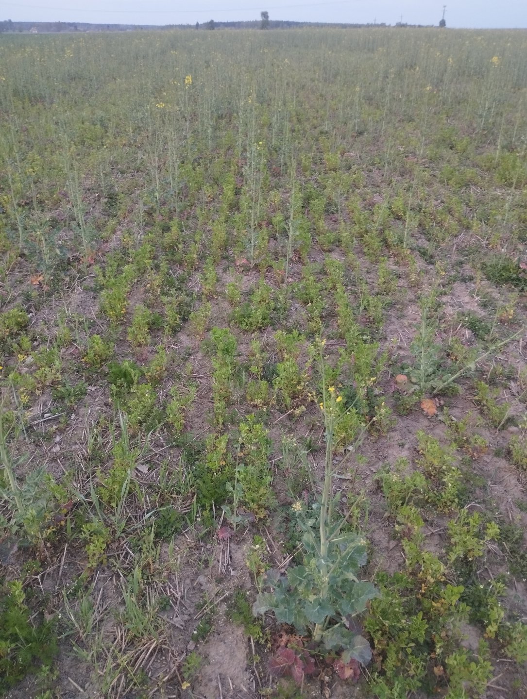

Zasiałem na jesień lucernę w mieszance z trawą, pole ph w 2021 roku było 5,3 od tego czasu było jeszcze raz wapnowane, poszło ok 3,5 t sypkiej morawicy. Na jesień poszło ok 150 kg NPK i na wiosnę po 100 kg fosforanu amonu, soli potasowej i siarczanu magnezu oraz 1t wapna granulowanego po jakichś 2 tygodniach.  Lucerna bardzo słabo wygląda ma jasną barwę a dolne liście usychają, rzucić jej trochę azotu czy bardziej to wina pH i dać kredę? Ziemia klasa IVa i b.
jaki przedplon był? może być pozostałości po opryskach
Przedplonem było pszenżyto odchwaszczane na jesieni więc do czasu siewu chyba nic nie mogło zostać, choć niby lucerna była siana bezorkowo. Sypnę trochę azotu bo jak wyrwałem korzeń to niema wogóle widocznych brodawek.
