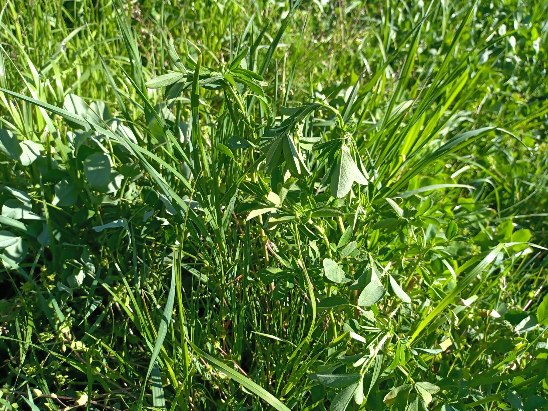

Wczoraj i dziś przymrozek był że lucernę poskrecalo. Plan miałem w środę razem z trawami kosić. Pytanie czy ten przymrozek jakoś niekorzystnie na nią wpłynie ? Chodzi mi o strawność i wartość. Kosić jutro ? Czy zostawić aż się zregeneruje i dopiero osobno zebrać ?
Kos bez obaw

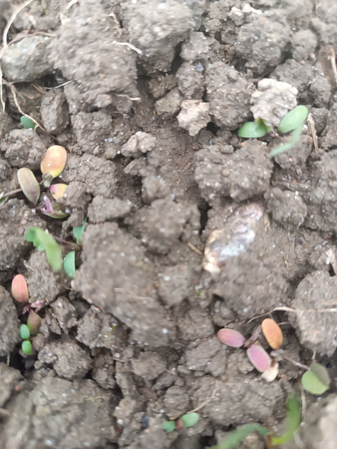

Posiałem pierwszy raz lucerne   późnym latem 2024, słabo powschodzila. Pół pola jest  przyzwoita ale reszta bieda. Jak myślicie, po 3 pokosie podsieć lucerne czy może lepiej wsiać w to trawę?  Szkoda mi całkiem to likwidować.
Ze swojego doświadczenia mogę powiedzeć że umnie przez cały pierwszy rok lucerna była bardzo słaba, myślałem że wypadnie całkiem (mam mieszankę z trawami) a w tym roku wiedzę że lucerna buja nada trawami. Tylko u mnie wschody były ok ale strasznie się przebarwiała i słabo rosła potem.

U nas to samo. Niby niecałe -2 na stacji, a czubki żółte i nie rośnie już tydzień.
Kupkowka zmarzły górne liście, potem dopiekło i też sobie siedzi
3 godziny temu, pedro2 napisał(a):
To akurat za stodołą.
U mnie dziś mieszanki z kupkowka i kostrzewa poszły pod nóż.
To samo co u ciebie, liście zżółkły i nie rosła

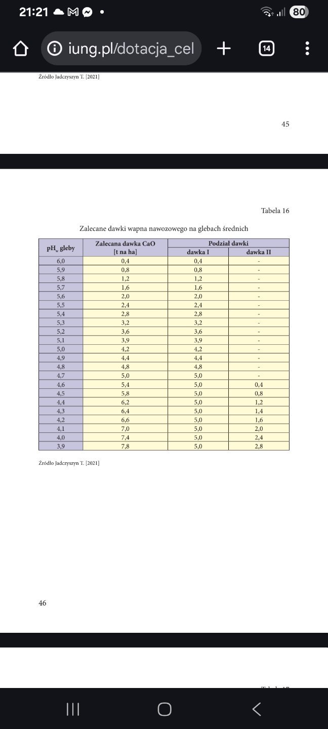

Ile dajecie wapna na lucerne. Zasiałem w tamtym roku jesienią  i wtedy badałem ph było 5,5 jesienią i wiosną poszła kreda granulowana razem tona na 0,5 ha. W tym roku lucerna  nie zachwyciła. Słabe wschody i bez większych opadów, aczkolwiek skosiłem 4 pokos wcześniej  i widze że się ładnie zagęściła i widze potencjał :D. Kupiłem teraz patelnie kredy  ile sypnąć pod lucerne.
Znalazłem fajną tabelke z nowymi zaleceniami co do wapnowania.  Przy moim ph wychodzi 2,5 tony czystego Cao. Jak sypne 5 ton kredy na raz to nie będzie przesada?
Śmiało syp 4/5ton na hektar i się nie bój. Teraz deszcze a zaraz śnieg i mróz to grudki kredy rozpuści i wsiąknie ładnie w ziemię.
