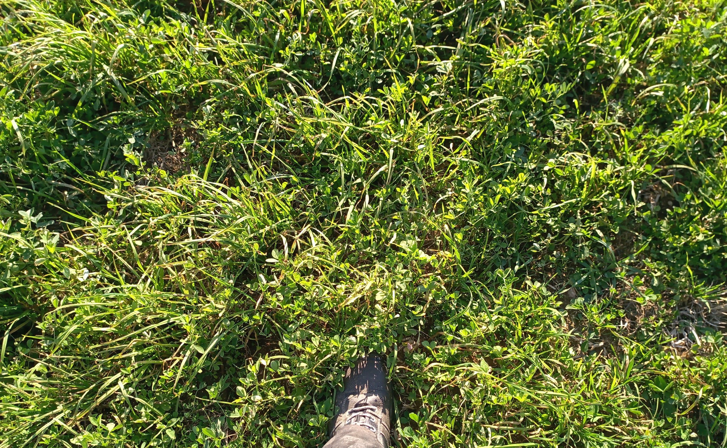

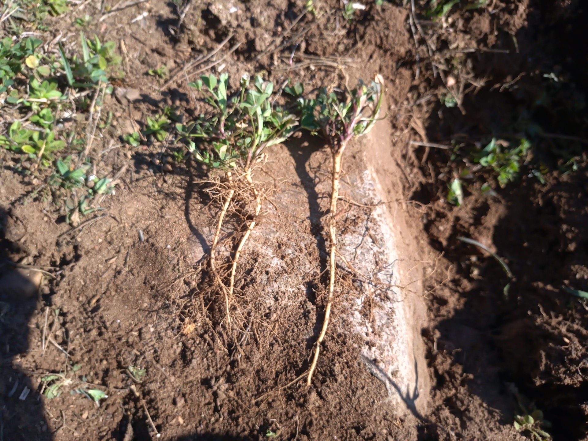

W dniu 3.04.2025 o 10:09, grzesiu napisał(a):
Bo ta stara jest toksyczna dla młodej. Dlatego też nie można siać lucerny po lucernie.
7 lat była lucerna, w sierpniu glifo i bezorkowo lucerna z kupkówką.
Jak na razie to bajeczki z tych opowieści waszych.
Już nawet brodawki malutkie są
Edytowane przez pedro2
Zobaczymy. Na razie nic nie wskazuje na to żeby jej coś nie pasowało.
Jest trochę chwastów, ale niech tylko ruszy na dobre to wydusi
Sąsiad obok po trawie zasiał w ten sam dzień i placami tylko powschodziła. 70% gołe pole.
Dwa tygodnie temu wjechał upr-siewnym i drugi raz siał.
Mało
