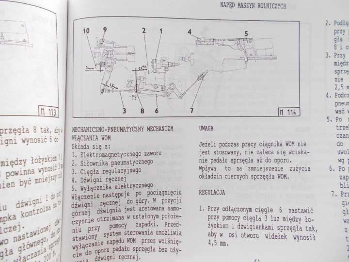

Schemat sprzęgła pneumatycznego Zetor 7211
DarekD odpowiedział(a) na temat w Sprzęgło - skrzynia przekładniowa
