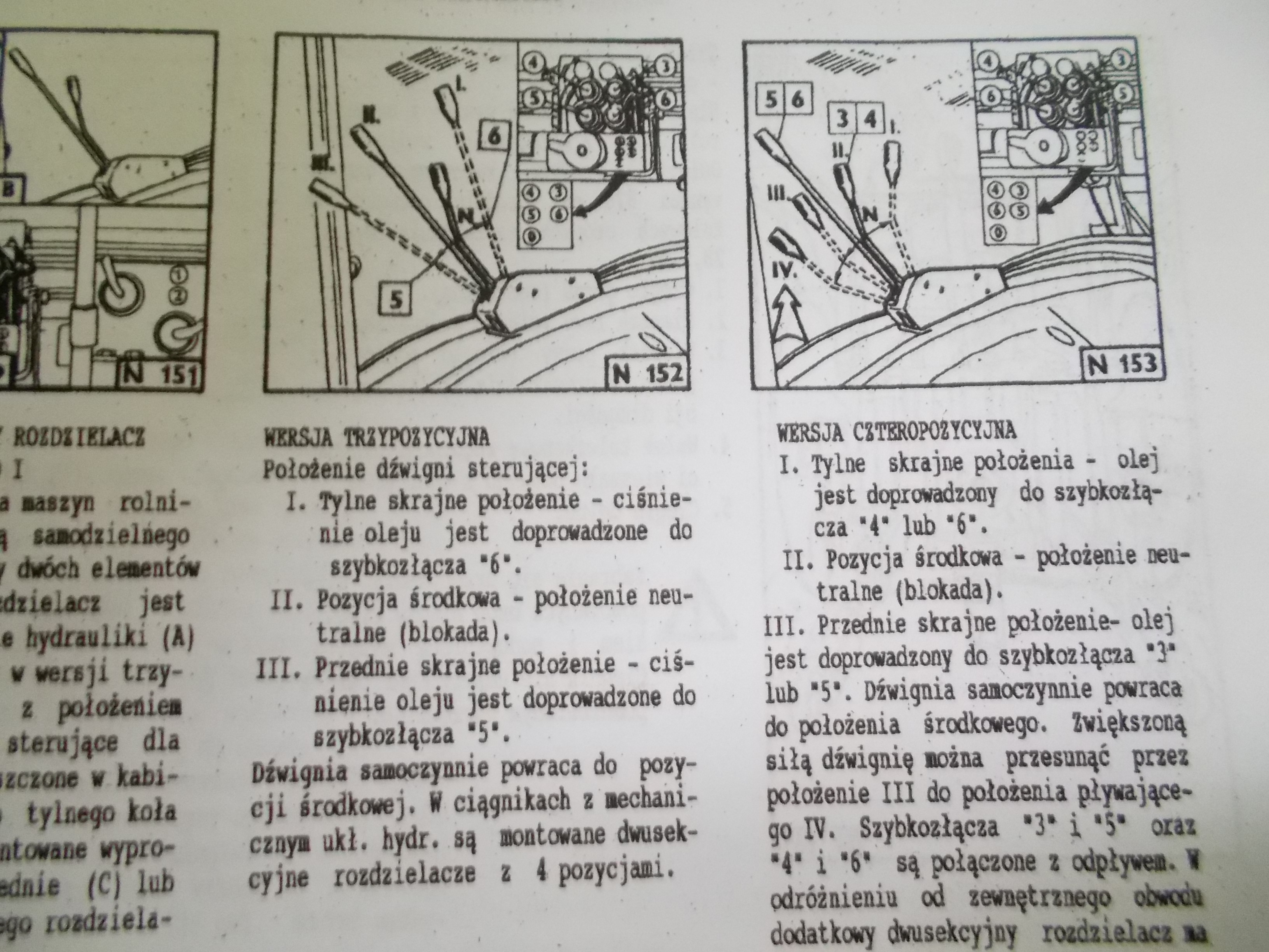

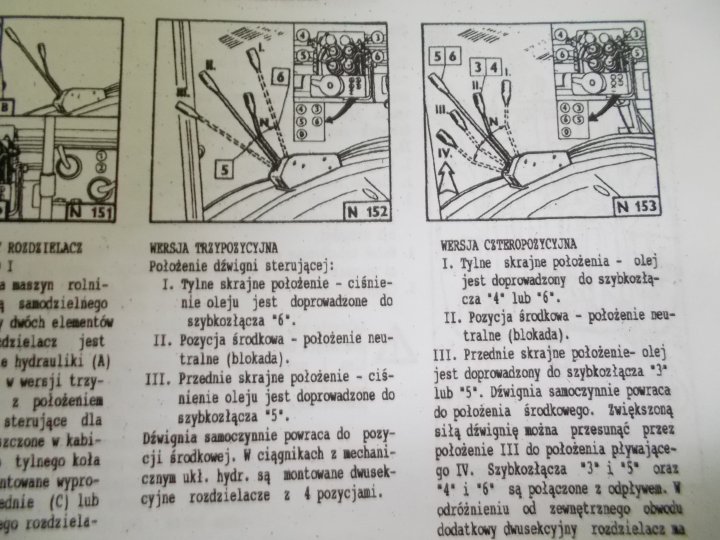

zetor 8540 problem z wywrotem
DarekD odpowiedział(a) na daryjusz10 temat w Zetor 8540 - 10540 / Proxima / Forterra
ja tak samo przez przypadek odkryłem tą pozycję -
Kolego, mam taki sam,dodatkowy rozdzielacz jak U Ciebie na zdjęciu ,z tym,że jest on 4- r pozycyjny -jak dźwignia jest na samym dole to oba gniazda są otwarte . Jest możliwe ,że twój rozdzielacza jest 3-pozycyjny ( instrukcja podaje ,że montowano też takie ) i nie posiada pozycji "pływającej " to efekty przy opuszczaniu są takie jak opisujesz . Jeśli nie potrzebujesz drugiego gniazda tej samej sekcji,którą obsługujesz przyczepy ,a nie chcesz męczyć pompy to proponuję podłączyć drugie gniazdo z otworem w skrzyni czy tylnym moście . Podczas opuszczania olej z 2 gniazda nie będzie sprężany tylko trafi wolnym strumieniem do układu -
