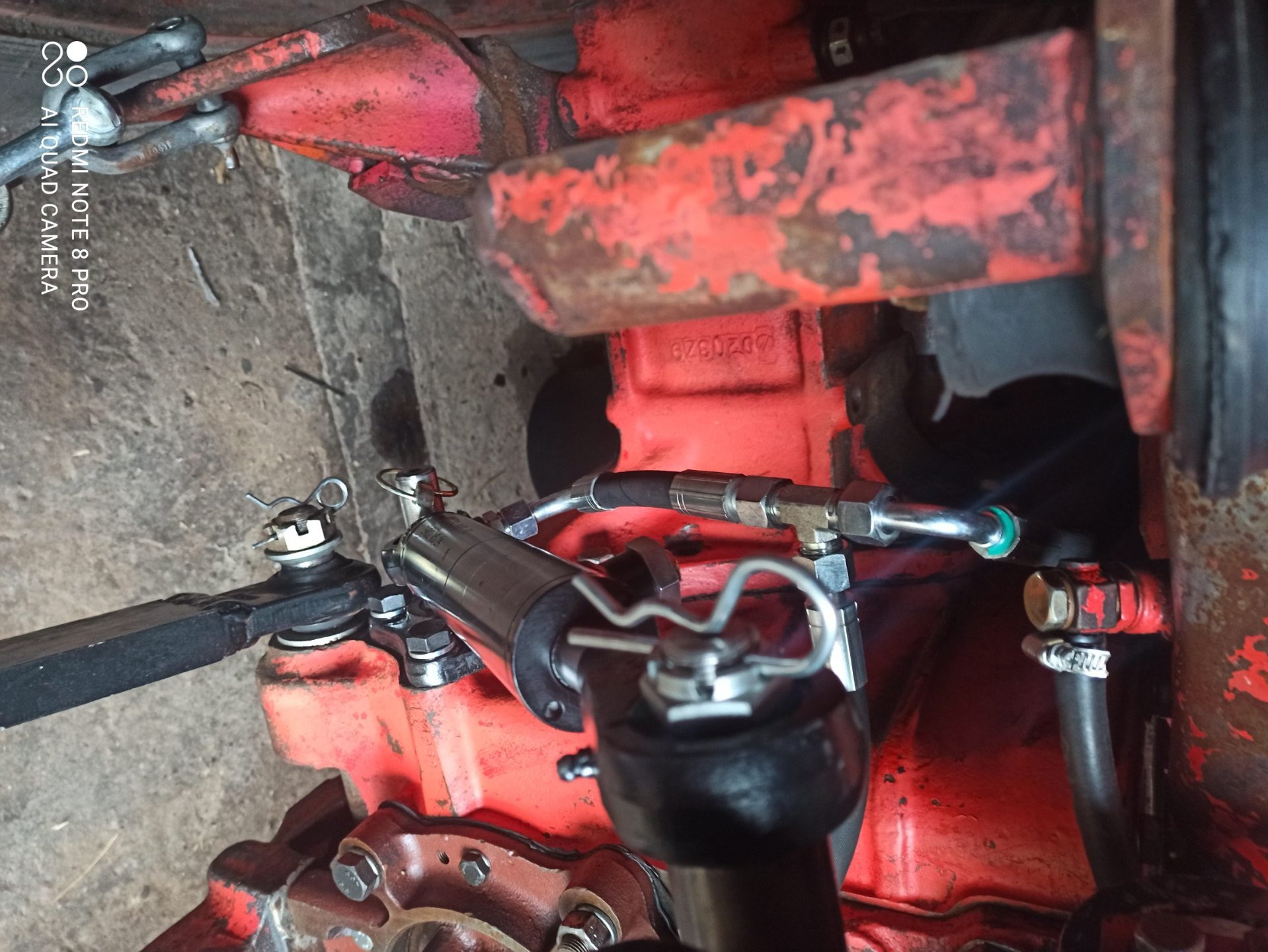

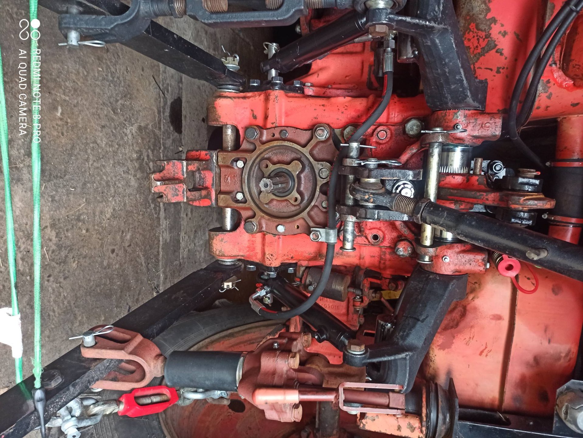

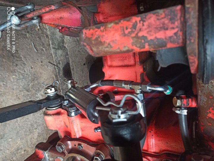

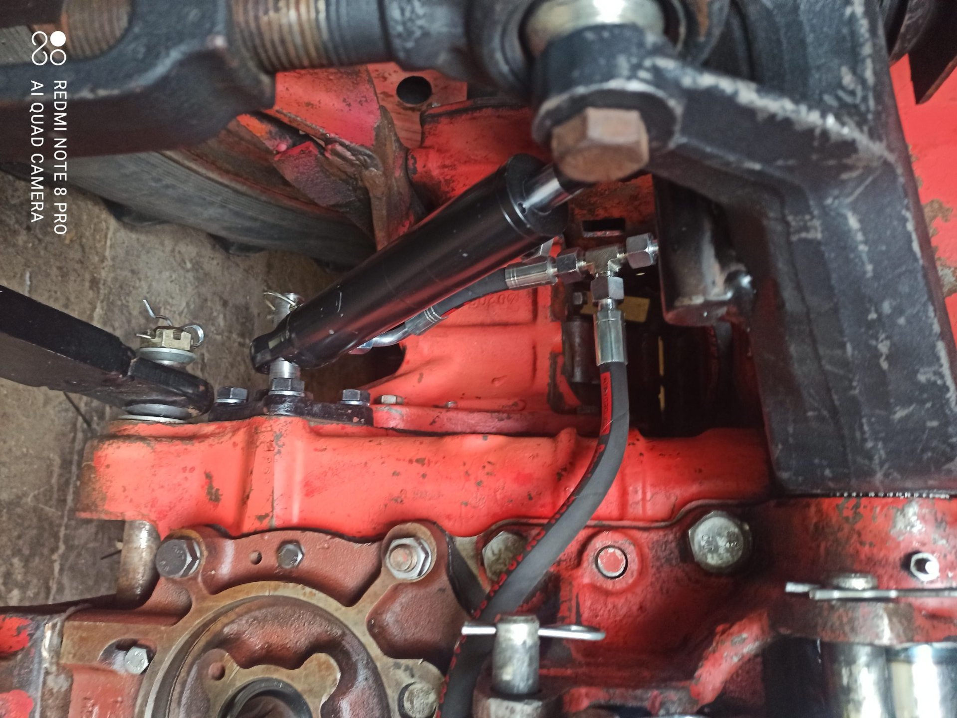

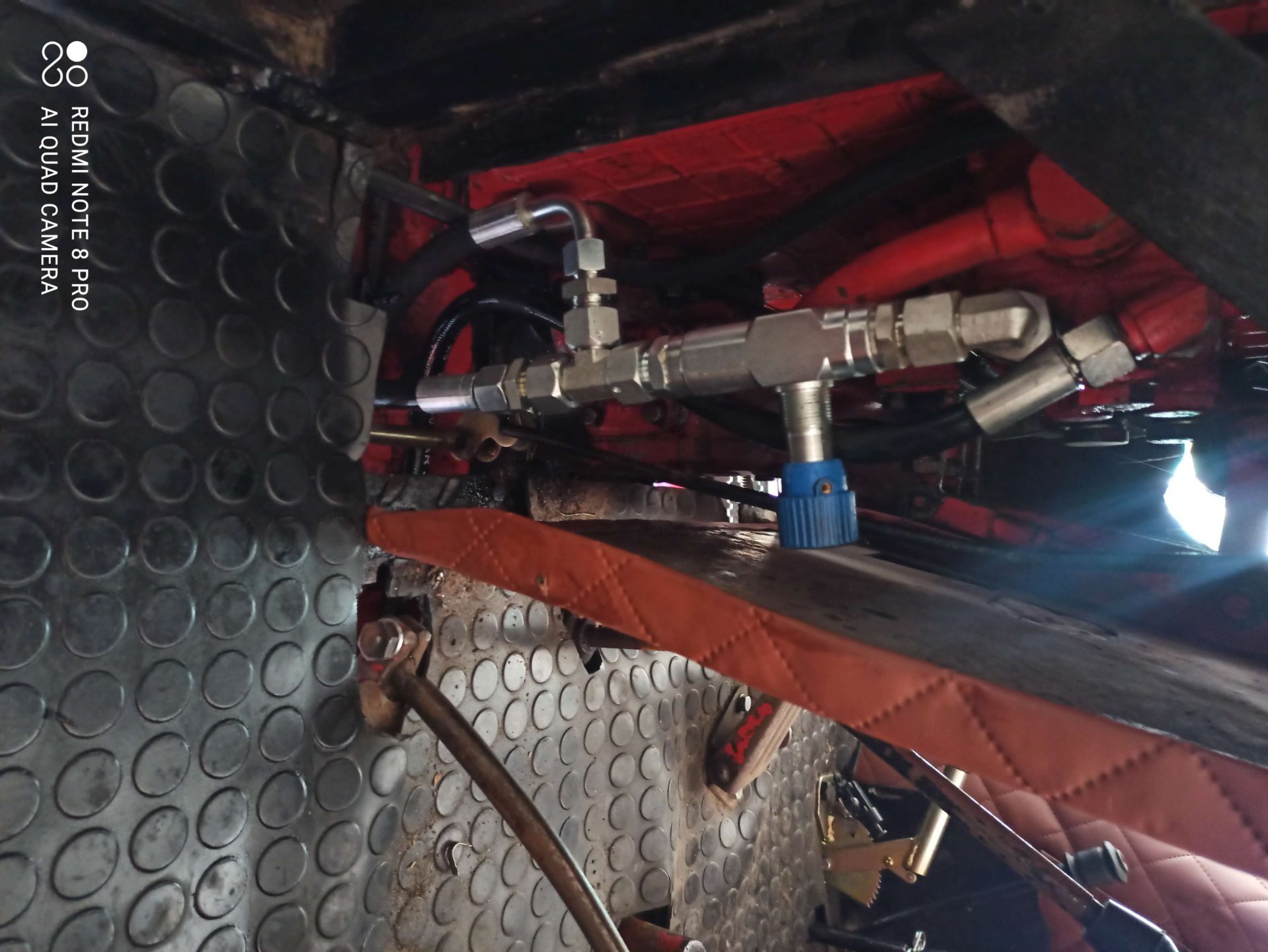

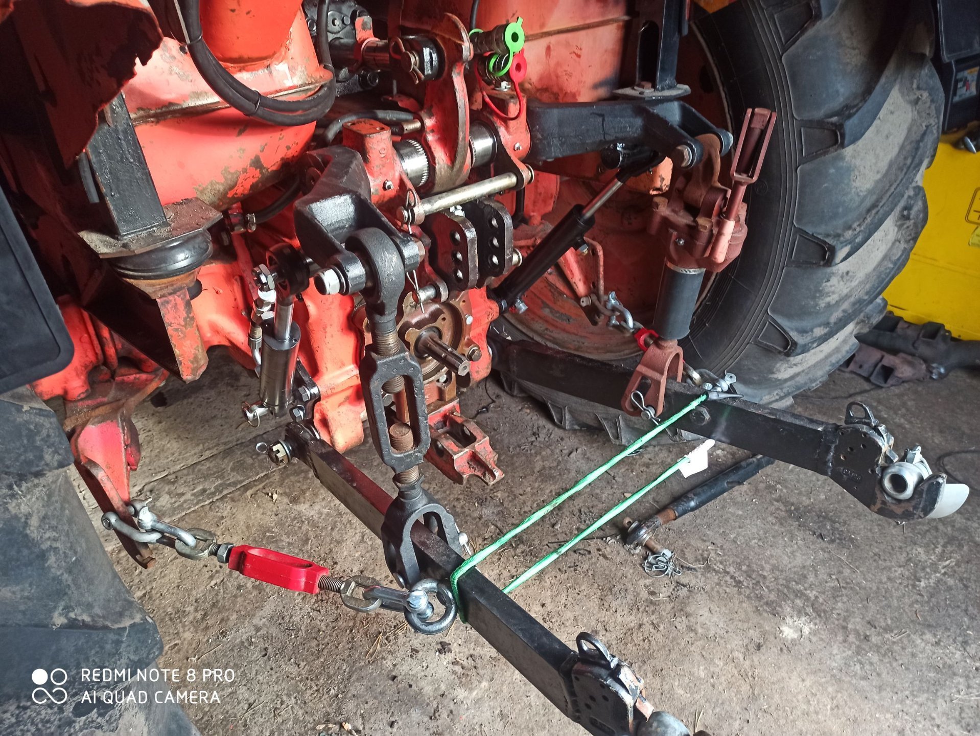

Skrawmet
Symbol: CJ2F 40x22x160 KT2
233zl z allegro sztuka. Nic taniej sensownego o skoku 160mm nie znalazłem.
Ramiona kupiłem w agromar 699zł za 2szt.
Jak sensownie ustawić układ podnoszenia? Wiadomo ze siłowniki wspomagające dałem na maks i tak ustawiłem ramiona. Teoretycznie w najwyższym położeniu siłowników wspomagających - siłownik główny już nie powinień podnosić. Co myślicie?
Zostało jeszcze jeden odpowietrznik siłownika dokupić bo urwałem przy dokręcanie ręką.... Przy okazji nowych ramion nowy wał podnośnika i nowe tuleje. Z racji że nie mam akumulatora hydraulicznego przewód puściłem pod zbiornikiem paliwa. Na wiosnę testy.
Edytowane przez wsbil

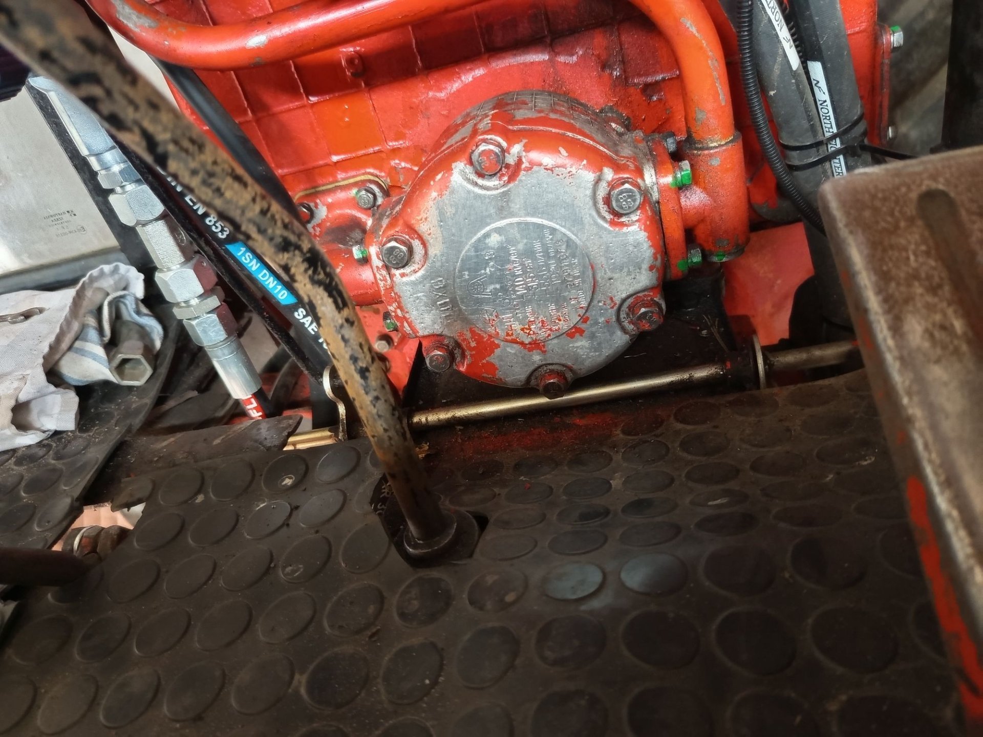

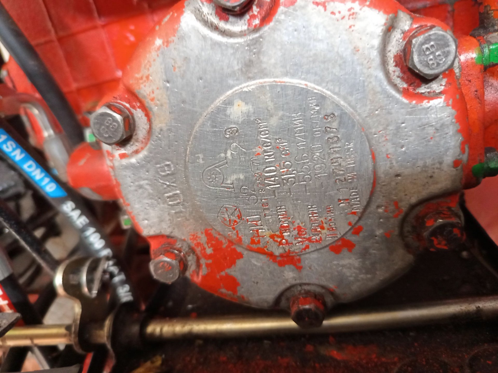

Jaka pompę hydrauliczna byście założyli? Co byście polecili? Z tego co widzę prawa pompa musi byc. Moja jest pewnie oryginalna. Słabe ciśnienie daje pomimo podkręconego zaworu na maksa. 80bar na wolnych do 150 bar na wysokich obrotach. Oleju nie grzeje. Olej i filtr z 100mtg od wymiany. Doszły dwa siłowniki wspomagające. O ile przy 700kg pługu wystarczy to przy agregacie z siewnikiem jest mało. Agregat z siewnikiem 1100kg pusty. Wszystko działa ale mało bystro,trzeba gazować. A nie chce za każdym razem na uwrociu siewnik podnosić do góry najpierw hydropackiem a dopiero później agregat.
Wogole moja pompa ma dość mały przepływ, ale pewnie kiedyś takie tylko wychodziły.
