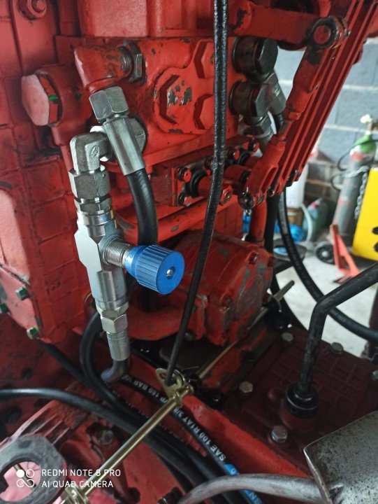

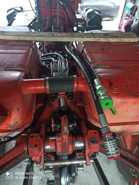

mam trzy rozdzielacze połączone tulejami ciśnieniowymi wszystkie 80l, podnośnik podnosił zestaw siewny brona wahadlowa+siewnik amazone podnosił ale teraz zakupiłem wirówkę maschio i nie wiem jak będzie z pełnym podnosił.
Teraz jak będziesz mierzył ciśnienie to musisz sprawdzić każdy rozdzielacz. Jak korzystasz z tura to z tego co wiem ciśnienie robi się we wszystkich rozdzielaczach w głównym kanale więc jak na którymś jest ustawione za niskie to na kolejnych wyższego nie wykręcisz na zaworze.

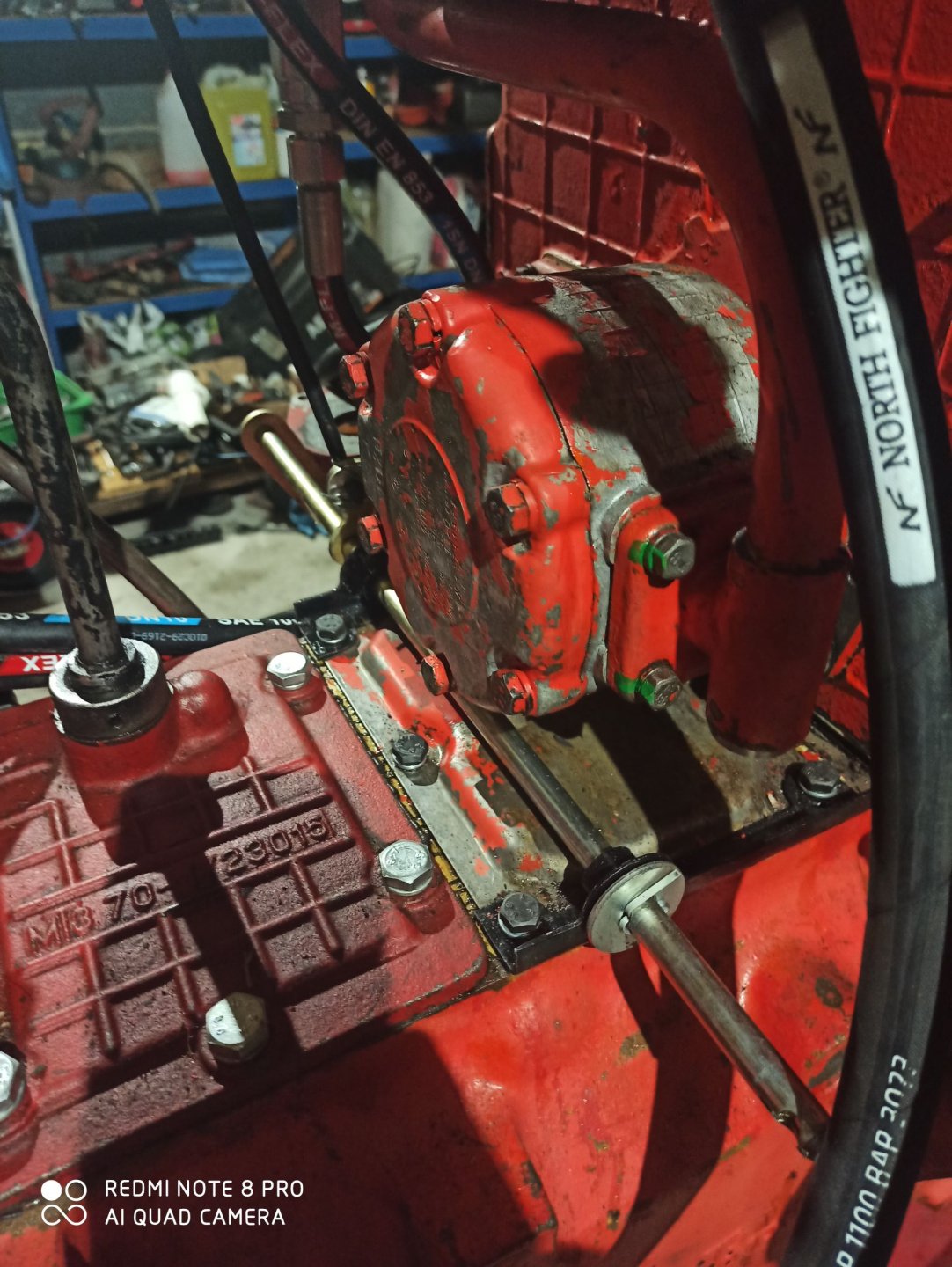

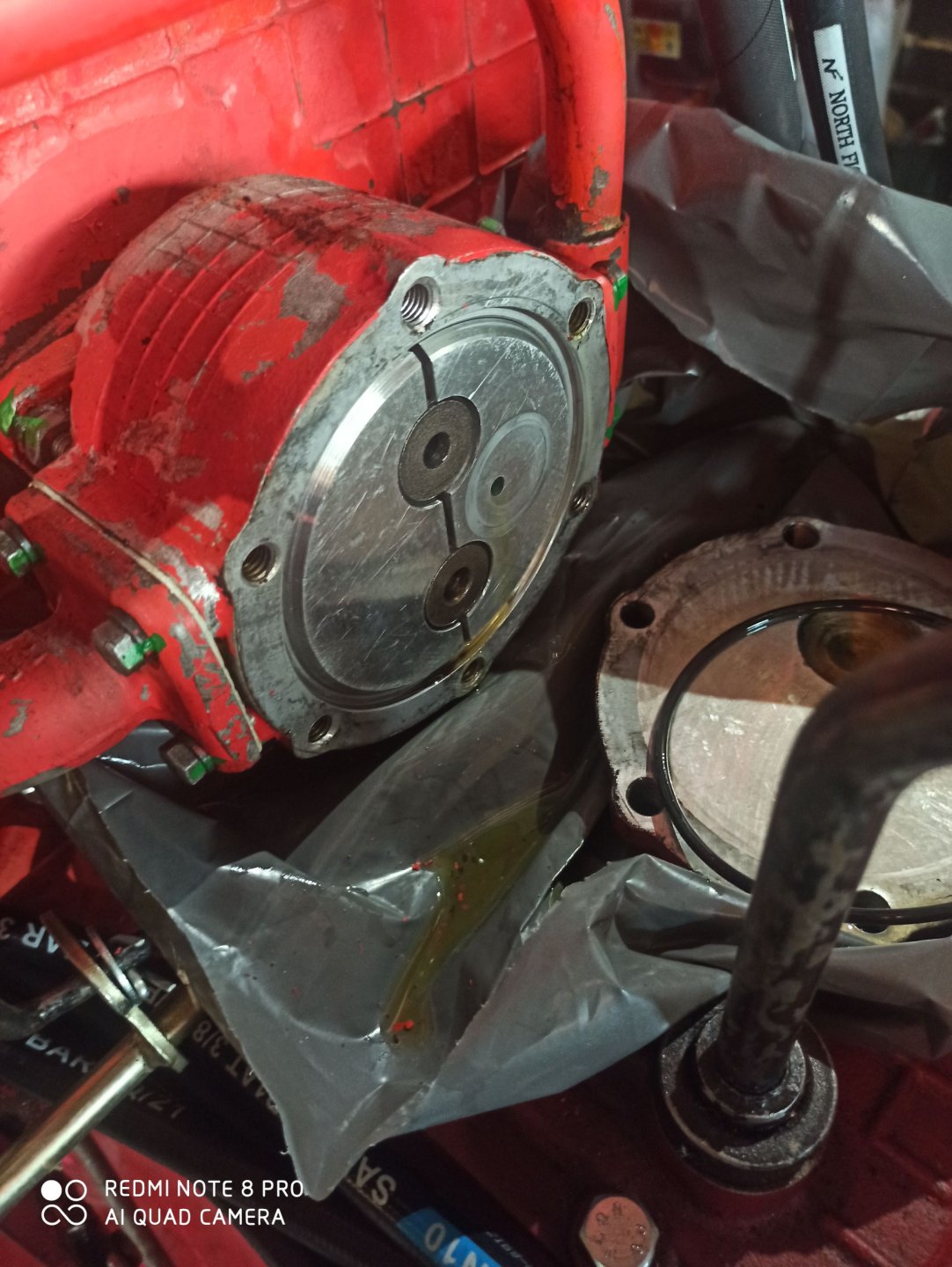

Czy ktoś się orientuje czy w tej pompie hydraulicznej są uszczelki? Poci się na łączeniu korpusu pompy z deklem zamykającym tym na 6 śrub.
Edytowane przez wsbil
Wymieniłem oring który już był kwadratowy. Narazie sucho.

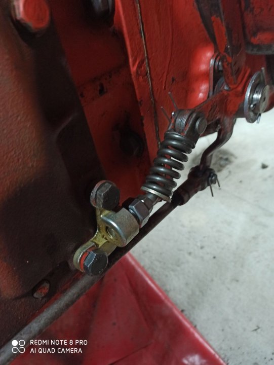

Ja mam pytanie z innej beczki. Czy czegoś mi nie brakuje w regulacji sprzęgła? Bo bez całego tego od boju sprzeglo wraca prawidłowo. Jak założę działa jak mimośród tak jak dźwignia od wom. Albo zostaje na górze albo na dole. Moze ma ktoś pomysł?

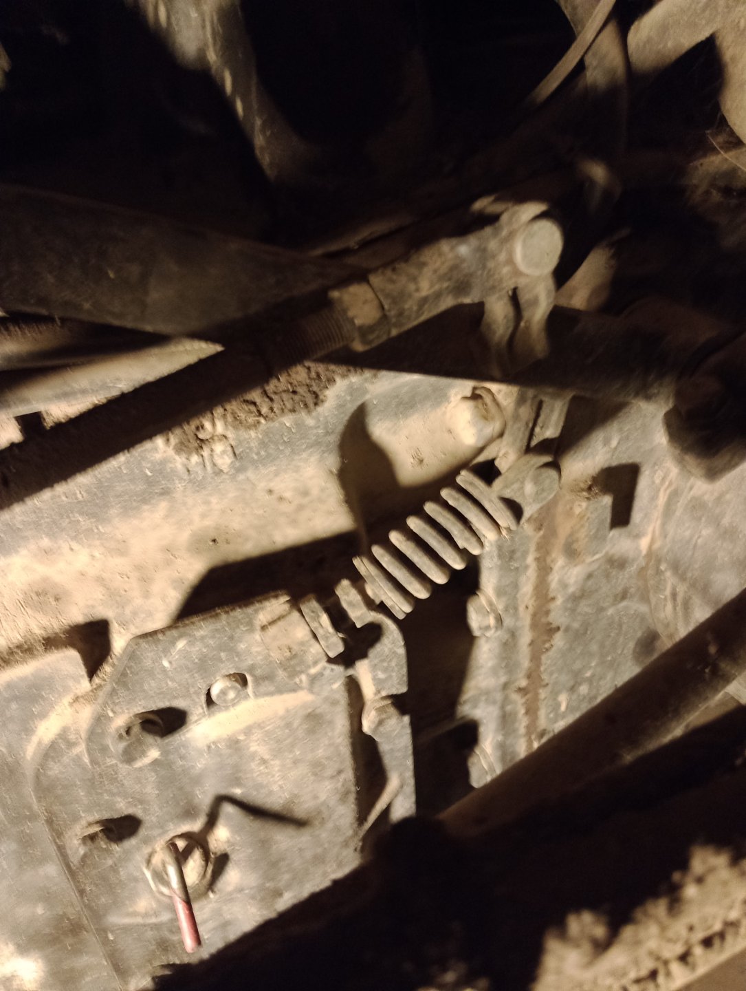

W MTZ z 2007r. wygląda tak
W MTZ co głęboko komune pamięta to wygląda tak jak na twoim zdjęciu... - i nie ma tego odboju. (niestety zdjecia nie udało sie zrobic)
Coś z tym trzpieniem co wchodzi w sprężyne, musisz coś pokombinować (albo go wyżej, albo niżej, albo go wogóle wy***rdolić ;) )
Bo teraz to chyba działa jak włącznik ON\OFF.
Po pierwsze jak sprzęgło odbija bez tej sprężyny to albo masz gdzieś dorobioną inną sorężynę albo jest za mała szczelina między łożyskiem a palcami. To trzeba dobrze wyregulować przez odpowiednie ustawienie kąta. W instrukcji było to opisane.

Są jakby dwa rodzaje dźwigni sprzęgła i całego osprzętu. Nowszy tak jak u Ciebie. Starszy tak jak u mnie. Zasada działania taka sama.
Miałeś rację. Brak szczeliny między łożyskiem a łapkami. Regulacje robiłem na stole na wymiar podany w książce ale to wiadomo jak z tym czasem jest. Wystarczy że dzwignie ręką delikatnie uniosę i łożysko staje pojawia się szczelina. Wiec regulowac dzwignie czy łapki? Bo mam wrażenie że dźwignia opada i tym samym zawsze kasuje luz.
Pedał sprzęgła Ci opada bo masz właśnie żle wyreguloway ten amortyzaror sprężynowy. Tylko on odpowiada za całkowite odbijanie sprzęgła bo nie ma tam żadnej innej sprężyny. Prawidłowo wyregulowany spełnia też rolę wspomagania sprzęgła. Musisz to tak ustawić żeby przy puszczniu pedału w momencie gdy dźwigienki przestaną już popychać łożysko to ta sprężyna ma przeskoczyć i podnieść dalej pedał.
