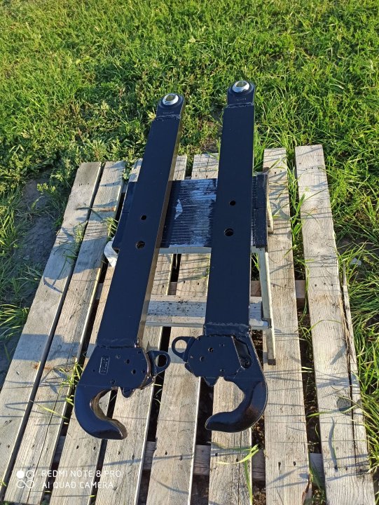

Czy ktoś dorabiał nowe ramiona podnośnika?
Udało mi się dostać świetny materiał. Płaskownik 80x32mm, z ramy z prasy 120ton.
Jakie haki zastosować z tyłu? Kat 2, przynajmniej w opisie jest że do ciągników do 90km. Myślałem o zestawie z skraw-metu.
https://allegro.pl/oferta/2x-hak-do-wspawania-z-kulami-tuz-podnosnikow-dolne-9266300534
Z przodu potrzebuje końcówkę do wspawania. Mam nowa oś pod ramiona przy korpusie. Średnica ośki 28,4mm. Dostępne są końcówki z kulami 28,5 lub 28,7mm.  Więc chyba raczej 28,5?
Czy ktoś się orientuje jakiej średnicy kulki trzymające wodzik powinny być? Wyjąłem u siebie 11,8mm, zamówiłem nowe i przysłali 10mm. Z ciek sowieci w władimircu kulki mają 15mm średnicy.
Odnośnie ramion podnośnika udało się wreszcie skonczyc. Płaskownik 80x30, przednie główki od dużego Ursusa, tylne haki CMB kat. 2s.
Edytowane przez wsbil
